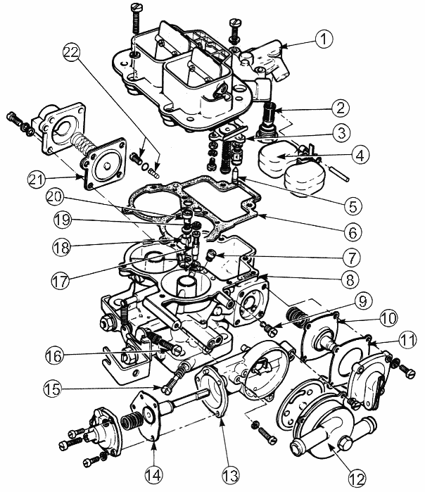

Испанский Weber, [Re: fetus]
      5 апреля 2007 в 09:00 Гілками Прикріплені файли (59 завантажити)
Быть может не только у меня стоит.
С завода стоял родной вебер, потом ставил солекс, динамика возрозла, расход незначительно снизился. Потом пообщался с товарищем, тот начал жаловаться на расход на своей 2106, я увидел "Испанца" предложл поменяться на свой солекс, человек согласился, да бензинчика уходило с ним прилично, но после посещения своего карбюраторщика я неузнал машину. Динамика взросла, расход сейчас по городу в пределах 8-15л, зависит от тяжести ноги при разгоне
Вобщем полностью доволен, а качество отливки деталей, после нашенских карбов поражает, нет ни намека на стыки формовки, все сделано по уму.
Вот нашел ссылку, много буржуйских карбов тык
Быть может не только у меня стоит.С завода стоял родной вебер, потом ставил солекс, динамика возрозла, расход незначительно снизился
