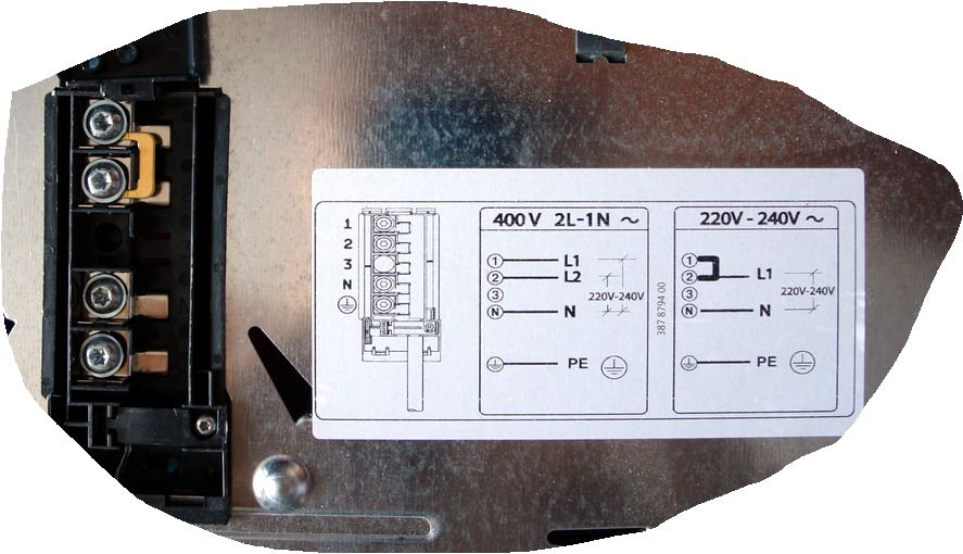

      21 июля 2013 в 20:17 Гілками Прикріплені файли (0 завантажити)
Та там нет джамперов. Нарисовано тупо, как 2 фазы подключать по цветам, а если одна, то те две замкнуть между собой.
Рисунки-навлейки такиеже, контактная кололдка другая (фото с нета)
Змінено Slavik-d (20:26 21/07/2013)
