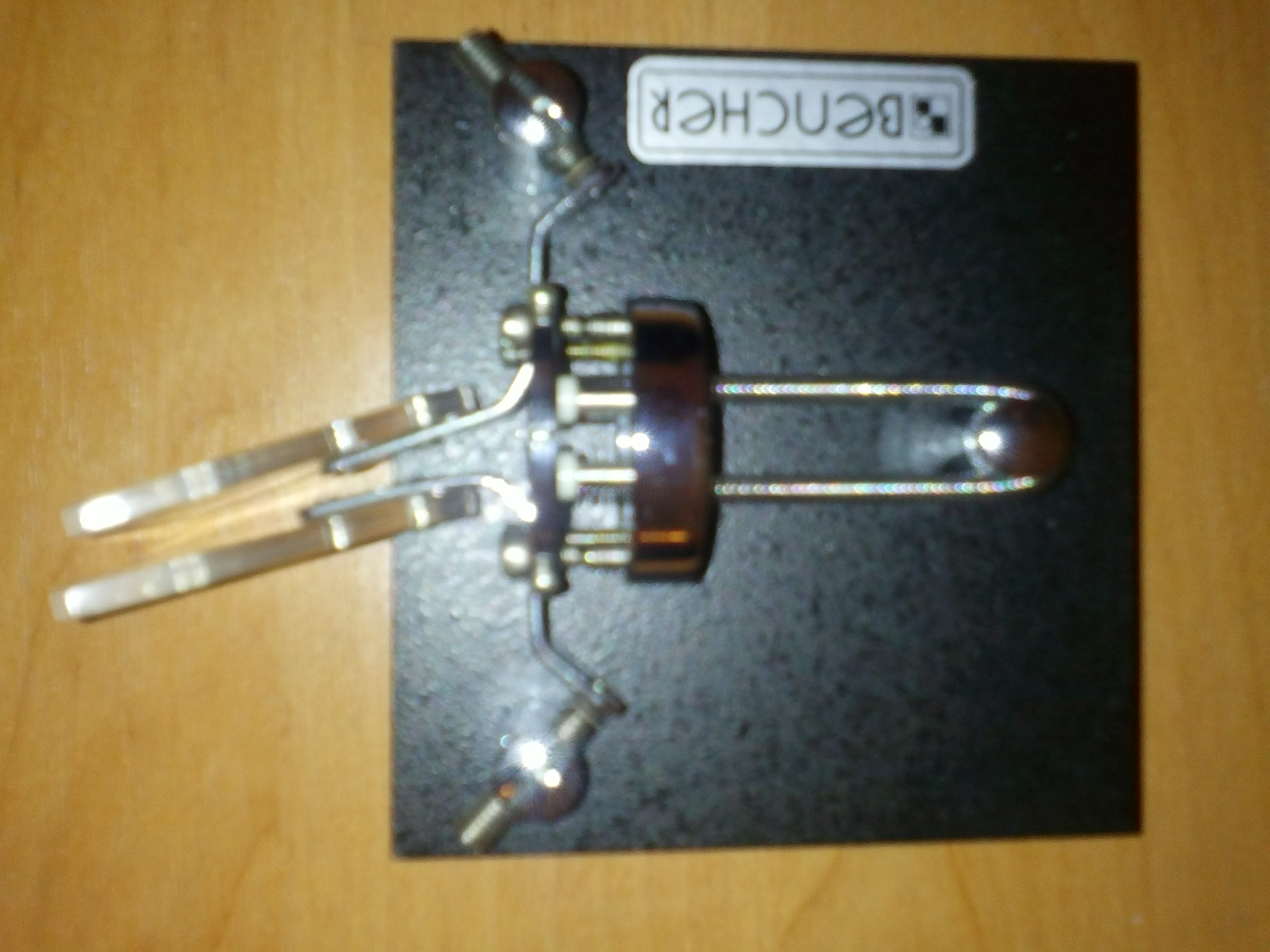

      19 июля 2013 в 13:44 Гілками Прикріплені файли (0 завантажити)
Продавец положил ключ в коробку много бОльшую, чем сам ключ.
В коробку было брошено всего несколько шариков пенопласта.
Непонятна логика продавца:
I SUGGEST WHO EVER IS GOING TO SHIP TO UKRAINE TO PUT MY BOX IN ANOTHER BEFORE THEY SHIP TO YOU .ITS A LONG ROAD TO THE UKRAINE HI. 73
Сама коробка была целая, но незафиксированный в коробке ключ при транспортировке сам себя повредил.
Благо, все опорные втулки, регулировочные винты, пружины - все целое, нужно только аккуратно выровнять рычаги.
Продавец положил ключ в коробку много бОльшую, чем сам ключ. В коробку было брошено всего несколько шариков пенопласта

А может не надо ровнять?
Может это новая разработка для "посылания сигнала за угол"? с целью лучшего прохождения между препятствиями. Особо эффективно должно быть в горах и в условиях больших городов!

у меня ключ выглядит точно как на фото каждый раз когда до него сын добирается

мне такой прислали с открученными манипуляторами

Valeon 19.07.2013 13:44 пишет:
Разборка:
1. Снимаем пружину в месте 1 и с рычагов. :-)
2. Выкручиваем винты регулировки натяжения и крепления липестков манипулятора ( места №2).
Ремонт:
1. Зажимаем (можно в тисочки) в месте 3, а плоскогубцами в месте 5 и возвращаем рычаги в первоначально состояние( угол 90град. в месте 4). Точки 3 и 5 можно поменять местами.
Сборка:
1.Липестки манипулятора на место (каждый на 2 винта).
2Рег винт на место. Пружину на место. Регулировочными винтами устанавливаем комфортный зазор между контактами.
Дольше писАл, чем делов.
ЗЫ. Фото для образца.
Змінено omegats (00:07 20/07/2013)
Супер писатель! ****
Сообщения: 2631
С нами с 22.02.2010
Re: Ключ комом ((( [Re: omegats]
      20 июля 2013 в 00:06 Гілками
omegats 19.07.2013 23:49 пишет:
...Точки 3 и 5 можно поменять местами.
нельзя
в точке 3 отверстие под винт
и если там не зажать, то начнет гнуться по отверстию
