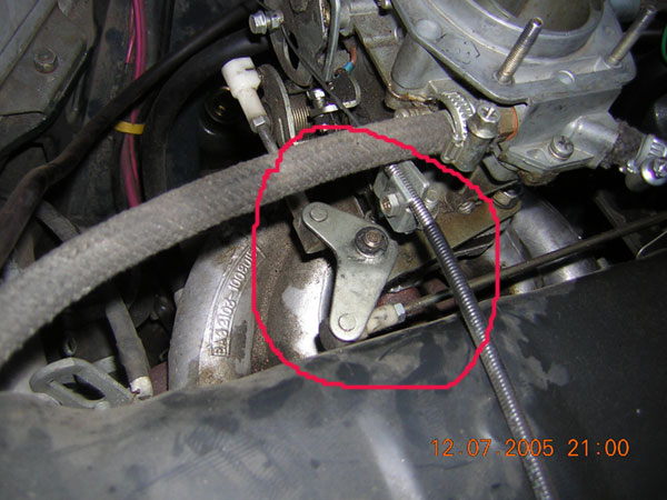

Слышал много вопросов про вертолет и как его перевернуть, вот фотка:

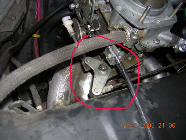

Спасибо, попробую...

Перевернул вчера вечером вертолетик. Впечатлил легкий ход педали газа!.Вот только пришлось на шарик крепления длинной тяги ставить оттяжную пружину,так как не знаю почему но газ не сбрасвается до конца и пришлось стачивать немного бок пластмасовой части тяги так как цеплялась за крышку клапанов.
Надо было чуть загнуть вниз длинное плечо вертолета, полсекунды делофф

мне на старой шестерке мастер поставил "вертолет" на подшипник - ход у педали газа стал как по маслу.
