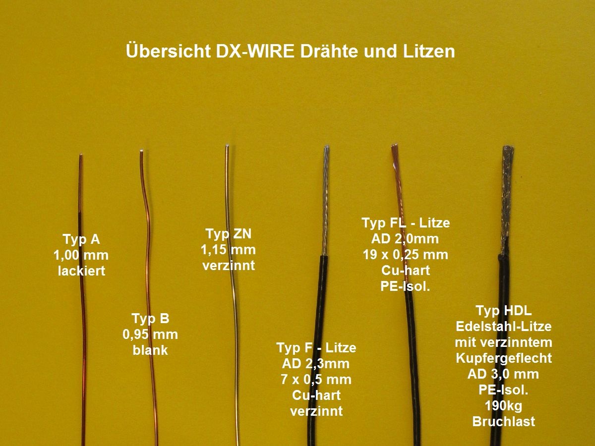

Купил ны выставке 100 метров провода. 7 жил по 0,5мм в изоляции и не могу понять для какой цели немцы его предлагают использовать. Для излучателей или растяжек?
http://www.dx-wire.de/brit/
вот он в середине на фотке

Походу это медные жилы а снаружи сталь. Неожиданно.

Почти та же полевка

Да нет, в отличии от полевки он наматывается даже на карандаш.

не полевка 100%.
У полевки обычно 6 жил из них две стальные ( для прочности).
А это просто хороший медный кабель. Например питание в машине им разводить можно. Сечение пристойное для среднемощных ( до 20А) потребителей.

Я так подозреваю,что это типа антенный канатик оболочке из светостабилизированного полиэтилена для изготовления проволочных антенн.Для оттяжек рабочая нагрузка заявлена слишком скромная.Вобщем для антенны Тип "Верёвка бельевая" и других.

Кстати из него получится неплохая симметричная линия на парочку кило подведённой мощности.

Купил я его на стенде с телескопическими пластиковыми удочками, так что думаю это для всяких вертикалов, диполей и прочих веревок, но вот конструкция жил- медь а сверху сталь я увидел впервые.
