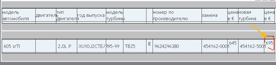

Когда то давно на Эксперте 2,0 XU10J2TE бензиновом ремонтировал турбину.Запорол по глупости-не было турботаймера а остудить ума по неопытности не хватило.Поймала турба клин.Замена картриджа обошлась в 200у.е с настройкой.На дизельные Пыжы ремонт стоит от 500грв и дальше.Б/у-от 200у.е и дальше.Я не знаю какая у него,но то что она 3000у.е-не верю.Никогда на них таких цен не было,разве что вместе с мотором покупать.Машина на разборку 1,5 куе стоит,вся. http://turboboss.ua/peugeot -с лету,на первом попавшемся 700евро,новая.Думаю-можно найти и дешевле.Ремонт от 200 у.е и дальше будет. Добавлю-её код 0375.69

http://www.aliexpress.com/wholesale/wholesale-peugeot-2.0-turbo.html тут сначала дизельные турбины в основном - потому хорошо бы знать код там и полное наименование Вашей турбины.

заказать можно из Польши, у нас в купи-продайке есть посредники
http://allegro.pl/turbina-turbosprezarka-peugeot-605-2-0-turbo-141km-i3409957515.html
http://allegro.pl/turbina-turbosprezarka-peugeot-605-2-0-turbo-147km-i3409957282.html
