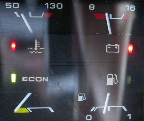

а также мнения по поводу установки кнопки принудительного включения кулера охлаждения радиатора?
Ты ж,вроде,смышленный .
Тяни с датчика вкючения вентилятора один провод(0,5мм),в салоне через кнопку его на массу.С вентилятора(+)тяни один провод(0,25мм)через 1ком на светодиод и на землю в салоне-будешь видеть когда кулер работает.

      15 июля 2005 в 15:02 Гілками Прикріплені файли (8 завантажити)
но вопрос в том у кого как сделано может и какие отзывы!?!?
Как у меня сделано,написал.Принудительно включаю,обычно,в городе,летом,перед тянучкой-пробкой,если помню .
Вот так выглядит щиток.Красный слева вверху-это он-индикатор включения вентиля(моргает,даже ):
