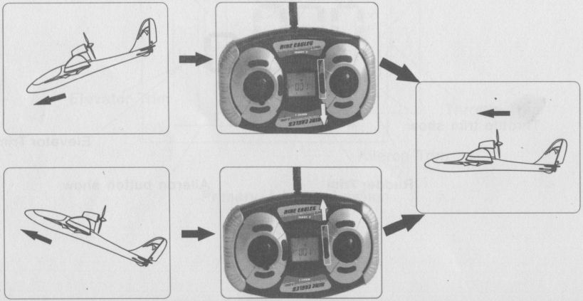

По картинкам на инструкции (англ. вариант) сделали все правильно. Вроде бы. А запустить не можем. Падает, зараза, носом вниз.
На второй день нашел в инете такую же инструкцию на русском.
Цитата: «Если во время полета самолет наклоняется вверх или вниз без Вашего участия, то Вам необходимо настроить триммер руля высоты. Если самолет наклоняется вниз, двигайте триммер вниз, пока самолет не выровняется»
Сделал все как написано. В реале – тоже что и в начале, газу добавляем, а он носом вниз.
Жалко самолетик, хоть и падает в мягкую травку.
Что я делаю не так?

Руль высоты регулируемый или подъем-спуск только за счет газа? Если регулируемый с пульта - попробуй его задрать вверх и поглядеть, че будет. Если руль высоты предустанавливаемый - правильно говорят: триммер опустить, он под набегающим потоком будет подымать руль. Ну и газюльки ему!

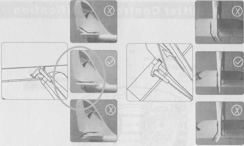

«Вставьте аккумулятор и убедитесь, что все соединения (хвост, крылья) гладкие и без перепадов. Отрегулируйте тяги рулей так, как показано на рисунке (перед поступлением в продажу, все было отрегулировано, но если что-то сбилось…)»
А на рисунке показано, что все должно быть в среднем положении.

Сложно понять, что там на рисунке. Но я так понимаю, что триммеров там нет, а есть только руль высоты, который управляется с пульта.
В таком случае можно попробовать:
1. При запуске дать газу и поднять РВ ("штурвал на себя").
2. Отрегулировать тягами РВ так, чтобы в среднем положении он был чуть приподнят относительно горизонтали.

Насколько я понимаю триммеры, в данном случае, - два колесика на пульте управления. Ими корректируются настройки управления. В идеале ими нужно добиться, без участия других ручек, ровного полета модели при изменении "газа" .

модель простая как кусок пенопласта. летит носом вниз? значит либо нет скорости, либо слишком перевес вперед, либо стабилизатор некорректно стоит (весь или подвижные плоскости)
скорость маловероятно, обычно там такой запас дури, что должен тянуть с руки легко
центровку проверить. аккумулятор как ставится? бывает в его нише много пространства и можно установить сильно вперед или сильно назад.
ну и стабилизатор? после покупки вклеивается или уже установлен? тяги на рулях можно чуть выкрутить пусть нейтраль будет с небольшим углом вверх
