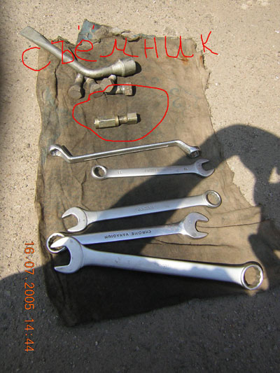

      16 июля 2005 в 22:41 Гілками Прикріплені файли (370 завантажити)

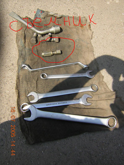

Решил написать и показать, как это происходит, ничего сложного нет.
Можно делать на любой ровной поверхности, на стоянке например, яма не нужна. Для этого необходимы следующие инструменты: молоток (какой без него ремонт нашей техники ), ключ на 22, пара ключей на 13( один из них s-образный, иначе не достанеш), два ключа на 17(съемник крутить), съемник шаровых (8 грн), домкрат (тот, что в комплекте был), и Литол-24 (можно другую смазку для медленно вращающихся частей, пофиг). Вот фотка:
Простите за графику, это долго, суть важнее

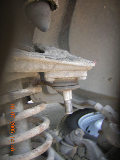

Технология (+) [Re: Bes]
      16 июля 2005 в 23:16 Гілками Прикріплені файли (179 завантажити)
1. Фиксируем машину (ручник, камни под колеса, передача) лучше все вместе.
2. Снимаем колесо.
3. Выворачиваем руль в нужную сторону (в данном случае - влево)
Видим: фотка

Re: Технология (+) [Re: Bes]

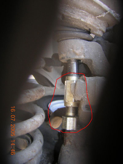

      16 июля 2005 в 23:51 Гілками Прикріплені файли (146 завантажити)
Ключом на 22 откручиваем гайку верхней шаровой, вставляем съемник и "высаживаем" ее из конуса (сидит очень крепко), для достиженмя результата можно пару раз ударить молотком по посадочному месту, т.е. перпендикулярно шаровому пальцу - вылетит однозначно.
Вот свободная верхняя:

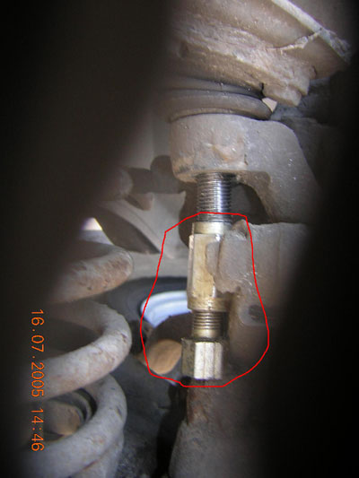

Re: Съемник фото (+) [Re: Bes]
      17 июля 2005 в 00:06 Гілками Прикріплені файли (147 завантажити)
Съемник в работе
Съемник в работе

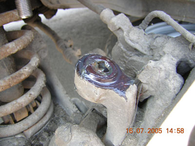

Re: Мажем все (+) [Re: Bes]
      17 июля 2005 в 00:34 Гілками Прикріплені файли (121 завантажити)
Места контакта пыльника обильно смазываем - дольше проходит

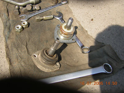

Re Новая и старая (+) [Re: Bes]
      17 июля 2005 в 00:46 Гілками Прикріплені файли (137 завантажити)
Вот они вместе, старая - прошла 60 ткм, ей гайка полная, новая - ТРЕК (посмотрим)

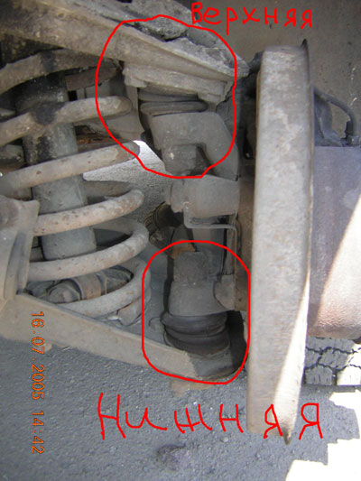

Крутим нижнюю (+) [Re: Bes]
      17 июля 2005 в 01:46 Гілками
с нижней немного сложней, дело в том, что гайку открутить просто так не получится (мешает элемент конструкции)
Делаем так: откручиваем гайку шаровой на несколько оборотов (2-3), вставляем съёмник и высаживаем ее из конуса, потом с помощью подставки (0,5-1 кирпича по высоте) и молотка, загоняем шаровую на место, т.е. в конус (назад где была, но уже легко)
Потом откручиваеми гайку (ключ на 22), она сама вытолкнет палец из конуса.
Дальше - также как с верхней
