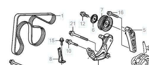

Можно поменять сабж не снимая самого натяжителя, а только ремень скинуть? Если да, то кто сдаст где его купить, сам ролик?
Перерыл всю сервисную доку - нигде ни слова об отдельной замене - только в сборе ... А там и генератор снимать надо и шкив помпы, в паркинге самому точно не получиться...

Ок, спасибо. Эту цену мне примерно и называли. Ща залез посмотрел - таки да, надо снимать весь натяжитель... Ну шо-ж, поедем к дядькам тогда.

я больше теоретик, и смотрю по картинкам, но по-моему можно его просто так снять (не ковыряя натяжитель) - ролик там просто болтом прикручен

ну я и практик тоже. Открыл капот и посмотрел Со стороны ролика там не обычный болт, а палец с развальцованной шляпкой. Откручивать надо с обратной стороны. Т.е. именно так как по воркшоп мануалу - со снятием генератора и шкива помпы.
