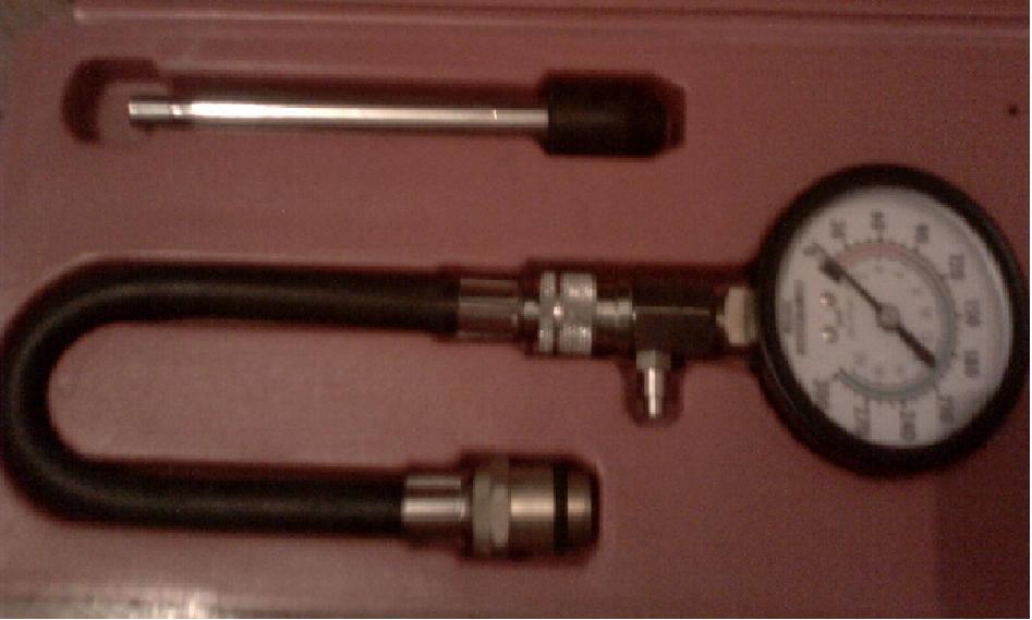

Полезная информация: "как соблюдать методику измерения". Бывалые наверняка знают, а вот молодым (таким как я, например) очень пригодится!
При стандартном измерении компрессии воздушный фильтр должен снят, подача топлива отключена — поплавковая камера осушена, а бензонасос отключен от бака и также опустошен, все свечи вывинчены, клапана отрегулированы. Мерять необходимо на предварительно хорошо прогретом двигателе с хорошо заряженным и не старым аккумулятором, иначе компрессия окажется заниженной (скорость вращения коленвала играет важную роль). Рекомендуется провести 3-4 цикла измерений компресии и усреднить полученные результаты, чтобы добится большей достоверности данных, в идеале — повторить замеры с интервалом в несколько дней. К сожалению, при измерении компрессии можно часто получить неверные данные из-за погрешности прибора, неплотном прижатии переходника к свечному отверстию, наличию во впускном коллектора остатков бензина итп.
Обычно компрессию меряют в двух вариантах: самый простой — с открытыми заслонками в карбюраторе, более продвинутый — с закрытыми. Впрочем, профессионалы могут мерять компрессию в разных сочетаниях, в том числе с невывинченными свечами в остальных цилиндрах, на холодном двигателе, с закрытыми или открытыми заслонками в карбюраторе итп. При этом каждый из способов дает свои результаты и позволяет определять свои дефекты.
ИМХО вообще полезная статья целиком Компрессия и степень сжатия хотя абсолютные цифры там для волговских моторов, общие принципы справедливы для всех бензиновых ДВС.
Сам денег не пожалел и купил intertool (на прерова за 170грн.)
Добавлю, что опытные мотористы не особо доверяют компрессометрам, которые прижимаются рукой, а не закручиваются по резьбе.
