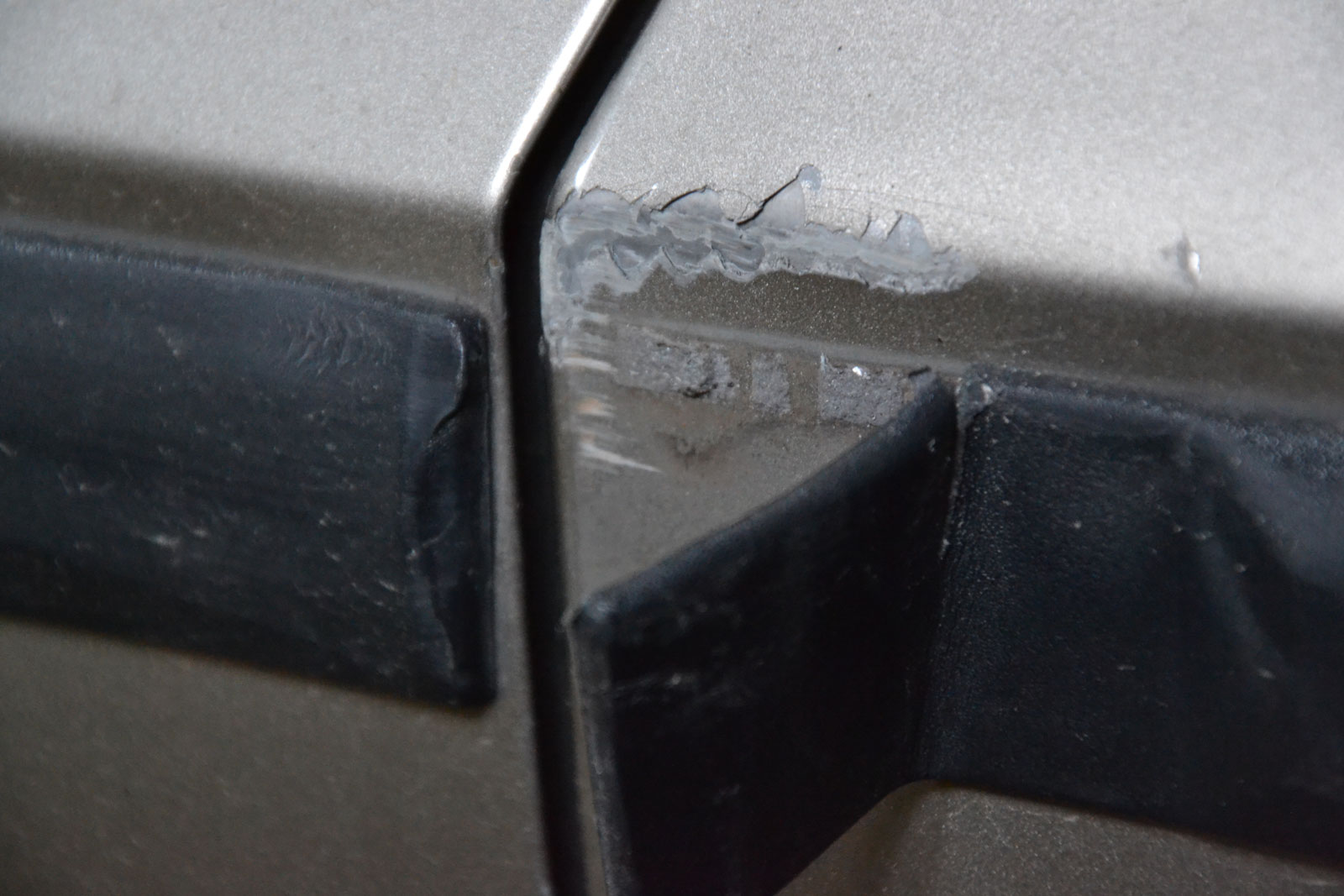

Так случилось, что поцарапал дверь, царапина не очень большая, но достаточно глубокая.
Посоветуйте, что с ней можно сделать? Есть ли какие-то варианты кроме отвезти на СТО и покрасить? Слышал про какие-то волшебные карандаши от царапин, но не знаю, справятся ли они? Фото прилагаю.

если машина цинкована то забей.

Если важно, чтобы не было коррозии, то обезжирить, загрунтовать, подкрасить (из баллончика или спец тюбика с кисточкой - подбирается похожий цвет). Если важен внешний вид - только покраска на автомалярке (можно и локальную подкраску).

Та не, наверное нада чем то обработать, я не маляр и даже рядом не стоял, но как по мне то может вода, соль и грязь всякая набится под краску, а там хз что будет.

Карандаши волшебные только в рекламе, а в действительности ацтой (я пробовал Newton), если денег нет, то временно я бы обезжирил и мазнул прозрачным лаком (в тех же карандашах), а позже на малярку, если деньги есть, то сразу туда.

только локальный покрас! не лепи урода из машины. захочеш свяжись -сделаем
