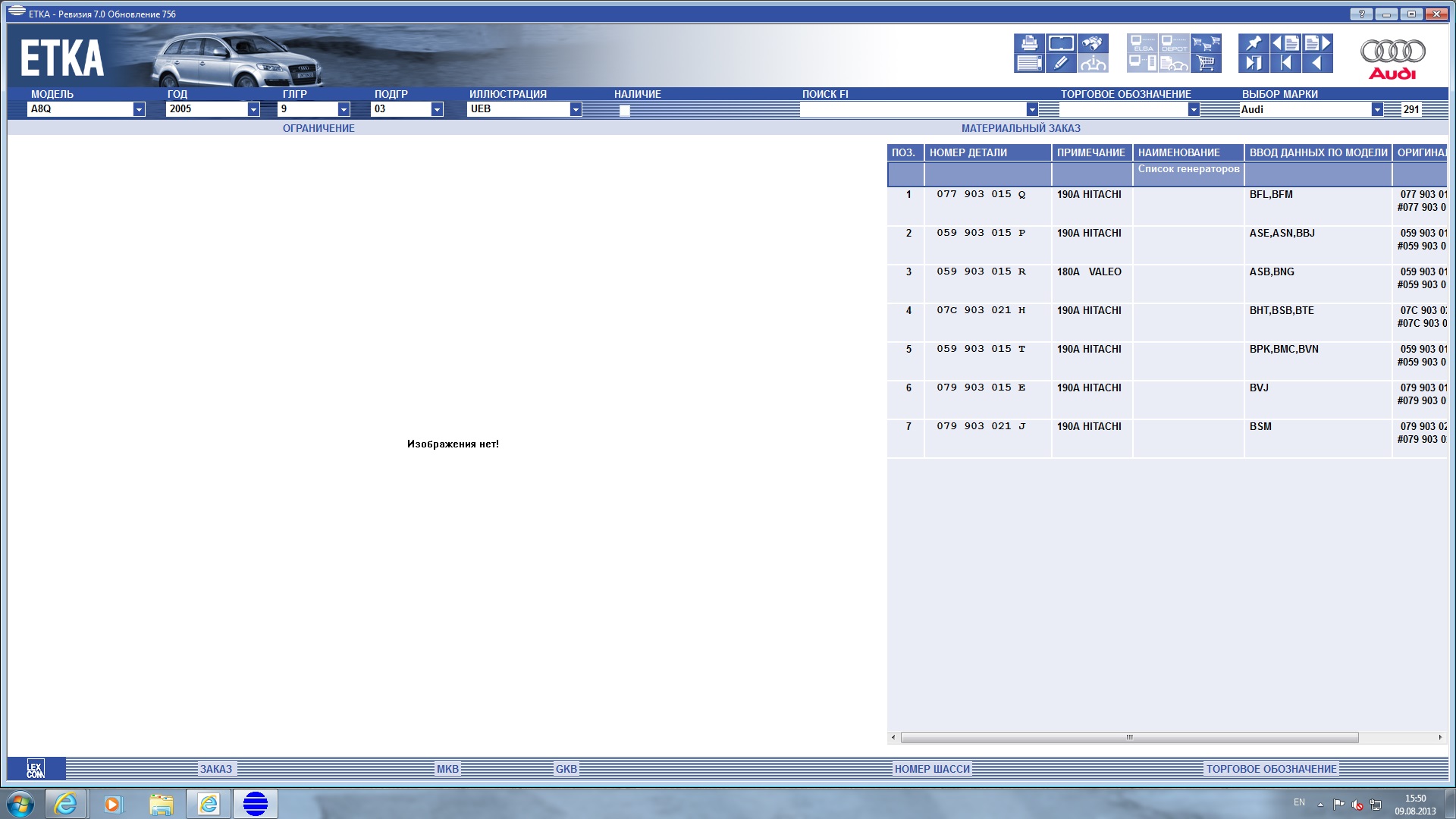

Re: 150A генератор. Зачем? [Re: Andrew82]
      9 августа 2013 в 15:52 Гілками Прикріплені файли (0 завантажити)
Andrew82 09.08.2013 15:38 пишет:
lvv 09.08.2013 14:24 пишет:
PavelGA 09.08.2013 10:03 пишет:
Вентилятор на 0,5 кВт? В легковике?
Это для грузовика уже карлсон!!
На Мазде стоит 1 на радиаторах, 1 в печке. Оба имееют мощность 256 Вт каждый. Ты какой имел ввиду? Или оба?
Или 2 на радиаторах, как любят ВАГи? Там 2 х 100-150 ВТ скорее всего.
прошу заметить - ДВА эл. вентилятора ПО 600Вт каждый
Это я понял картинка на 4,2 мотор, а какой там генератор?
Ну почему, ASN и BBJ - это 3,0 моторы.

Re: 150A генератор. Зачем? [Re: lvv]
      9 августа 2013 в 20:53 Гілками
lvv 09.08.2013 15:52 пишет:
На 4.2 скорее всего стоят те же 2х600, поэтому и сюда их поставили - для унификации и сокращения инженерных, складских и логистических издержек.
И двигло 4.2 по мощности и рабочему объему - это даже больше, чем среднетоннажный грузовик имеет.
А если вернуцо к 1.8-2.3 моторам - какие там электоромоторы на карлсонах?
На тех же Гольфах без учета VR6 моторов?
Змінено PavelGA (21:08 09/08/2013)

Re: 150A генератор. Зачем? [Re: PavelGA]
      9 августа 2013 в 21:34 Гілками
PavelGA 09.08.2013 20:53 пишет:
Я же писал - двигатель ALT (2.0 130л.с.) - два эл. вентилятора - 320Вт и 200Вт
