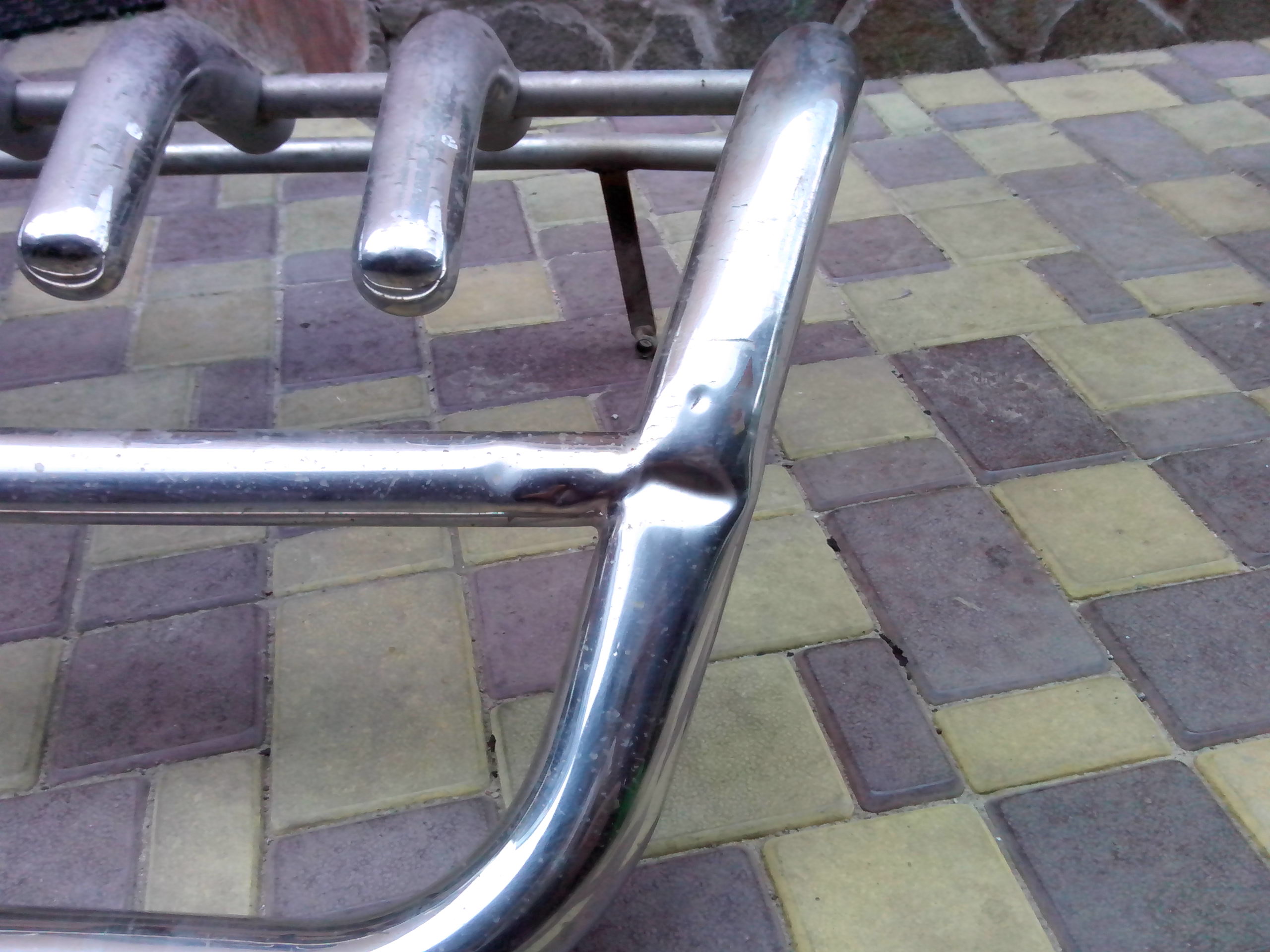

Вот такое можно сделать

за вменяемые деньги,учитывая,что цена ему сто баксов? Железо достаточно толстое.
за вменяемые деньги,учитывая,что цена ему сто баксов. Железо достаточно толстое

Невилiковне?

если 100 баксов, то вероятно дешевле будет новое купить

Да не - идея была сделать и продать,новый если покупать - дороже конечно...просто мне он не особо нужен,а место в гараже занимает ))

там вся проблема в том, что труба с изгибом и правИлом (например стальным кругляком, играющим роль оправки) внутрь не залезешь.
Как вариант - можно дождаться зимы (или найти вместительную морозилку), залить внутрь воды и заморозить.
Только аккуратно, лучше в несколько приёмов, чтоб не переборщить

с противоположной стороны сверлить отверстие и пытаться выстучать, потом хорошо зачистить и заполировать, отверстие заварить(нержав.проволокой) и заполировать

Как то так я себе это и представлял...с водой не вариант - толстое железо-пару мм

не стоит недооценивать
герметично укупоренную трубу из не слишком вязкой стали, например, разрывает вдоль
а при определёных обстоятельствах разрывает даже вязкую медную

а где гарантии, что оно не на разопрет в другом месте?Там же если заливать,так всю-кусочек никак не получится...

Гарантия где-то между 7-м и 9-м классом на уроке физики
