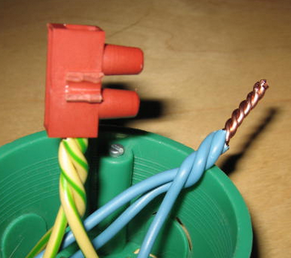

Так сделать же нормальную скрутку, типа той, что на фото выше. Площадь контакта большая получается. Для уверенности и спокойного сна пропаять. Всё...
если многожильный провод - я делаю следующим образом:
снимаю сантиметра 3 изоляции.
распушиваю провод в одной плоскости (как растопыренные пальцы)
делю это дело на две части.
так же поступаю со вторым проводом.
далее, одну распушенную половинку одного провода - вгоняю в половинку второго. Типа как смешать растопыренные пальцы двух рук (провода соединяются как и руки, т.е. концы смотрят в одну сторону, а обе длины лежат вместе).
Когда "вогнал" - обнимаю двумя пальцами обе "плоскости" (перед и зад распушенных и смешаных концов) и скручиваю.
также поступаю и со второй половинкой.
Далее - получившиеся две скрутки - скручиваю между собой.
таким образом мы как бы почти каждую жилу одного проводника максимально контачим с жилами второго, потом еще и скручиваем.
Да и надежнее оно, крепче
Надеюсь - не дюже сумбурно пояснил

Моня 11.09.2013 09:19 пишет:
полтинник 15.08.2013 23:08 пишет:
Потом одеваем наконечник и обжимаем.
+1 самое простое, дешевое и надежное решение для многожилки

Clio 11.09.2013 11:08 пишет:
Менял я недавно всю проводку в квартире, так один кадр из претендентов на работу заявил: "Зачем монолитный кабель в штробы? Можно и многожильный, у него запас по току побольше". Я ему: "Обживать и пропаивать уйму наконечников - это ж времени сколько займет". Он скромно ушел с темы, очевидно, наконечниками товарищ не особо заморачивался

гильзочки на 1,5 и 2,5 прекрасно обжимаются винтовым зажимом в розетке или в щитке, не пропаивал ))

наконечники не паяются

Самое надежное - скрутить и проварить графитовым электродом. Тогда можно заштукатуривать даже. Все эти пайки-шмайки - вредное баловство.
