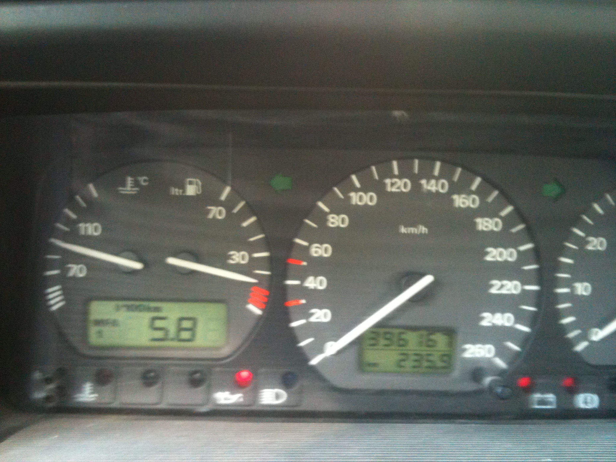

заправился на прошлой неделе в киеве самым дешевым 95 бенезином (10,05), порулил забирать племянниц в згуровский район (100+ км), туда с учетом старта от большевика с заездом в дарницу вышло 6.2.. а вот обратно с момента старта (не сбрасывал типа после прогрева) - 5,8 (учитывая что спидометр показывает чуть меньше реальной скорости - колёса сильно больше родных - не вижу повода не верить встроенному компу - 105км, средяня 58кмч, 1:48). после этого могу сказать что расход это результат настроения драйвера и состояния дорог (рваный режим вождения вне зависимости от причин сильно негативно на расходе сказывается).
машин из профиля седан 2,0, пробег на фото настоящий.
ps суточный пробег сбросил на заправке, от дома пару-тройку км. как раз 120+105 примерно и получается.

Maksimus 12.08.2013 00:02 пишет:
У ТС упоминается круиз. Его расход - результат настроения машины?
Старые моторы не так чувствительны к качеству топлива. И по расходу они были эффективней.
