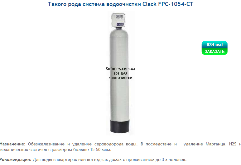

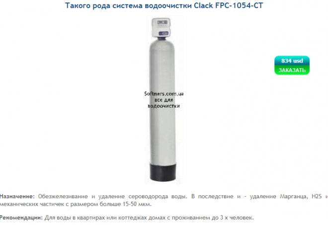

Согласен с комрадом beetle - меня интересует техническая подготовленная вода, не питьевая. Мне нужно убрать запахи и примеси.
Змінено Smap (09:55 13/08/2013)

Когда я этим занимался профессионально, подобным клиентам на вопрос:"как вы думаете - мне такой фильтр подойдет?" мы отвечали:"конечно подойдет - он такой красивенький"! Ты задумывался - откуда в централизованной сети запах сероводорода (если там не Нафтуся течет)? В 99% случаев - это старая дырявая труба (отсюда же и окалина с ржавчиной), через которую подсасывается органика из грунта.
Сделай анализ хотя бы по интересующим тебя показателям - железо общее и двухвалентное, перманганатная окисляемость (посмотреть - сколько там органики), сухой остаток. Без этого минимума говорить о подборе оборудования - профанация.

Это конечно все верно написано, но на практике даже без анализов - поставил на ввод в дом такую парочку - мех 5мкм и угольный и забыл, что такое замена порванных окалиной прокладок сантехники, ржавые изнутри краны и трубы и прочая прелесть. А далее уже под мойку очиску для питьевой воды. Все зависит от целей и задач.
