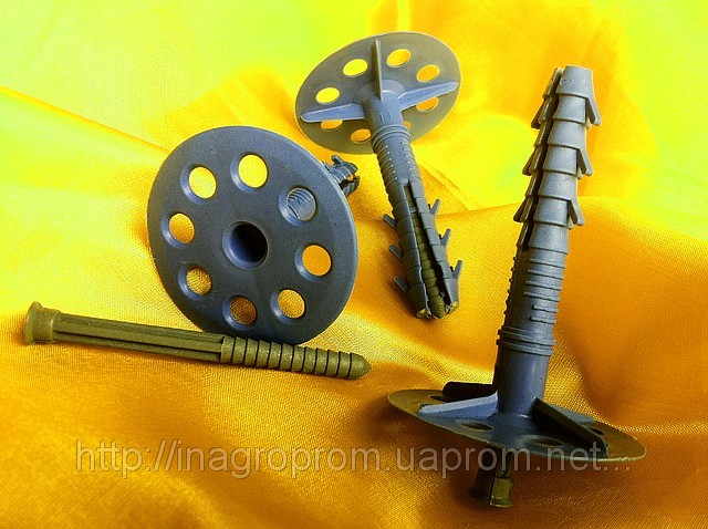

      16 августа 2013 в 11:09 Гілками Прикріплені файли (0 завантажити)
AZC_ 16.08.2013 11:01 пишет:
Не знаю, что такое зонтики, но они явно лишние.
Вот
Вот

Re: Стяжка в панельке. [Re: Barman]
      16 августа 2013 в 11:21 Гілками
Barman 16.08.2013 11:09 пишет:
Вот
А, знаю. Это такие грибы. Но это для фасадов.
А с пола ничего не сдует - тут не нужно ничего прибивать.
Кроме того, получится, что стяжка будет стоять на тонких ножках. Но она должна свободно "плавать" равномерно распределяя нагрузку на изоляцию. Применение этих грибов во-первых - не нужно, во-вторых - вредно.
