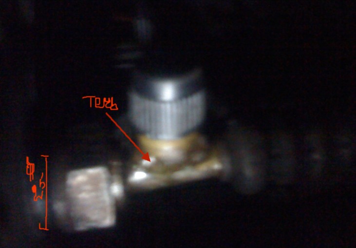

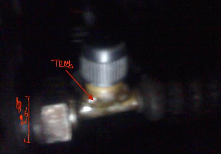

Народ-спасайте.Столкнулся с тем,что нигде не могут заменить фитинг с резьбой и штуцером прокачки.Или отремонтировать старый.Есть микротрещина,через которую уходит фреон.И уже 3 года мастера не могут найти это место,даже имея все приборы.Вчера залез под машину сам,с увеличительным стеклом,и нашел это место.Отлично видно пузырьки фреона с красителем.Вобщем-в идеале этот узел надо менять полностью.Но нигде не могу найти нужную деталь.У кондиционерщиков нету,а хваленый Алькон вообще не смог ничего сделать и нормально продиагностировать и найти утечку.Хотя уже 2 раза за это лето заправляли и меняли резиновые колечка и золотники.Кто то знает,где продаются все эти фитинги или кто их ремонтирует?Стоит обычный стальной.По идее-его можно обварить.Кто то возьмется и сколько это может стоить?Надоело ездить без кондиционера!!!

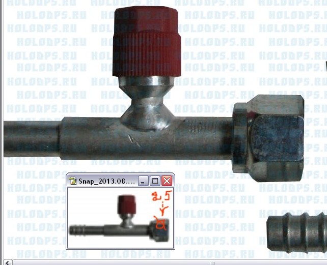

Нашел в России,500рублей у них.На наши около 100грв.В Кишиневе есть.В Украине не нашел.То ли мы отстали от всех,то ли не умею инетом пользоваться-ХЗ.Подскажите-где такое в Украине продается?

поменять можно, но надо будет переобжимать шланг , как вариант аргон с хорошим охлаждением со стороны шланга .
есть проблема, что после сварки и от нагрева место завальцовки шланга начнет травить ...
посему или трубка в сборе б.у. или новый фитинг и к изготовителям шлангов высокого давления ...
есть вариант 3 хорошо зачистить и залить чемто типа
http://www.wigam.com.ua/shop/0017/full/0/148/ но вопрос выдержит ли давление и отмыть масло нормально можно только полностью сняв трубку
или
http://www.wigam.com.ua/shop/0017/full/0/149/
в этом случае сильный нагрев, но не такой как при аргоне.
есть еще hts2000
http://kharkov.prom.ua/p4804468-pripoj-dlya-pajki.html
можно попробовать но опятьже нагрев тут достаточно пропановой горелки , соты радиаторов и трубки я им делал вполне успешно , фактически механическая зачистка окислов и сразу с пропановой горелочкой "лужение"
