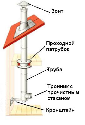

      17 августа 2013 в 10:28 Гілками Прикріплені файли (0 завантажити)
Камрады, скажите, леечку эту делать внизу дымохода(он строго вертикальный без изгибов) там где загиб, переходит в печь? Планировал сделать там тройник и на нижнем патрубке тройника нарезать резьбу и поставить заглушку откручивающуюся, чтобы была возможность чистить его снизу если что, ну и конденсат бы там скапливался... Теплоизоляция обязательна, если он будет идти внутри помещения и я планировал использовать нагрев самой трубы для дополнительного обогрева, т.к. саму печь планирую установить в подвале, а дымоход будет из подвала по прямой идти в углу помещения, и этот угол зашить перфорированным листом металлическим, чтобы тепло от дымохода дополнительно шло в помещение через перфорацию. А Еще скажите, он сильно будет забиваться? Т.е. часто вообще приходится вам чистить его или еще как-то обслуживать?
Камрады, скажите, леечку эту делать внизу дымохода(он строго вертикальный без изгибов) там где загиб, переходит в печь. Планировал сделать там тройник и на нижнем патрубке тройника нарезать резьбу и поставить заглушку откручивающуюся, чтобы была возможность чистить его снизу если что, ну и конденсат бы там скапливался

Re: Дымоход в гараже [Re: Voltron]
      19 августа 2013 в 10:42 Гілками
Утеплять нужно там, где будет холодно.
Конденсат образуется именно из-за бОльшей разницы температур газов и окружающей среды(улицы).
Утеплять внутри помещения не нужно. Это будет способствовать меньшему образованию конденсата.
Теплые газы выходя из печи отдадут тепло в помещение, и соответственно с меньшей температурой попадают в трубу. Чем меньше температура в трубе, тем меньше разница между улицей, тем меньше конденсат.
