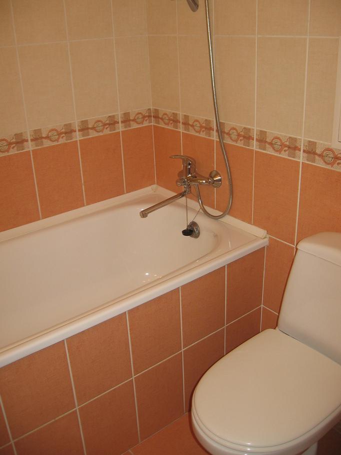

на потолок бесшовная глянцевая вагонка(40-50грн м.кв), на стены/пол дешевая плитка, дешевле/надежней не придумать.
Вагонка на потолке - вещь практичная, имеет приличный вид, хорошо моется + защита от "потопа" с верхних этажей
вагонка, обои, гипс на стены в санузлах - это жестяк
"Влагостойкий" гипсокартон это больше для успокоения души, гипс/гипсосодержащие смеси и влага - две не совместимые вещи.
По сути вложится полюбому придётся, но одно дело тратит деньги на колхоз кт. через несколько лет опять переделывать, или потратить чуток поболее сделать бюджетно но с умом, что в итоге положительно повлияет на продажу
Вот пример, дешевая белорусская плитка, положенная ровными руками, по деньгам не сильно дороже вагонки
