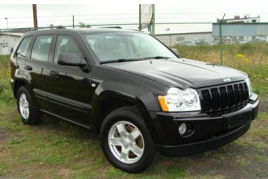

      23 августа 2013 в 00:04 Гілками Прикріплені файли (0 завантажити)
Польский 2007г.в. пробег 91тыс.км. автомат черный металик 5800 евро.
+ 3.25 евро за см3
+ 10% ввозная пошлина от таможенной оценки
+ 20% НДС
+ визы, транспортные затраты поехать в Польшу, готель на 3-4 дня, бензин обратно
