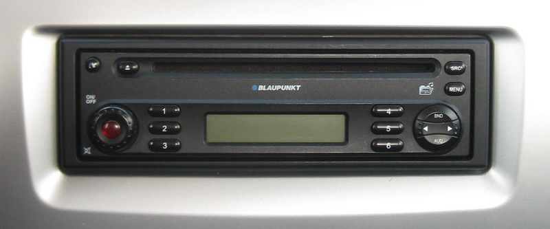

субдж, в первой фазе понятно, что куда и че надо было засунуть.
В второй фазе я очевидного решения не нашел.
Кстати, сзади идет специфический разъем или стандартный блаупунктовский?

      19 августа 2013 в 16:54 Гілками Прикріплені файли (0 завантажити)
Илья! 19.08.2013 16:50 пишет:
если та, что с 4мя круглыми дырочками - засовываешь два стрержня от шариковой ручки сначала слева, тащишь обратно - вытягивается левая сторона, потом повторяешь с правой стороной...
без дырочек, как снять не подскажу, но есть фото
как я понял такая у ТС
без дырочек, как снять не подскажу, но есть фотокак я понял такая у ТС

Рамка снимается, под ней дырочки. 4 штуки
Капитан Ловцов привидений *
Украина,Киев
Сообщения: 10763
С нами с 22.08.2003
Re: как снять магнитолу blaupunkt в phase 2 dacia logan [Re: Maks_on_Escort]
      19 августа 2013 в 17:10 Гілками
Maks_on_Escort 19.08.2013 16:55 пишет:
нету их там 8))))
нет дырочек, вот сижу и думаю , куда совать 8)
А гамнитола, такая как на фото 8)
Сообщения: 41811
С нами с 03.08.2001
Re: как снять магнитолу blaupunkt в phase 2 dacia logan [Re: illay@Zaбияка]
      19 августа 2013 в 17:15 Гілками
Феерично ... на, читай http://www.logan.in.ua/forum/viewtopic.php?id=10421
Само смешное, что когда я ее поставил в Эскорт для продажи, я ее именно так и вытаскивал и думал шо я че-то не знаю.
- Снять переднюю панель. Под ней с обеих сторон под краями есть квадратные отверстия.
- Сделать 2 П-образных скобы из проволоки или большой скрепки так, чтобы концы каждой скобы входили в левую и правую пару отверстий.
- воткнуть скобы в отверстия на 5-7 мм и слегка отгибая их за перемычки к краям (таким образом мы отодвигаем фиксаторы от ребер за которые они цепляются) попытаться вытянуть магнитолу из шахты.
Все.
