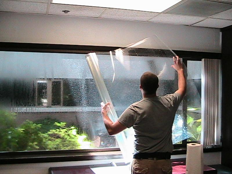

      21 августа 2013 в 13:13 Гілками Прикріплені файли (0 завантажити)
Mexx 21.08.2013 12:49 пишет:
Про бронировочную пленку узнаю, но выдержит ли она вес человека, если кто-то не очень трезвый (допустим) упадет на это окно?))
От ребенка разыгравшегося спасет, если разобьет стекло лбом/стулом/машинкой - за окно не выпадет. А вот если пьяный гость весом под 120 кг. плечом вшатнется.. то тут уж вопросы не к пленке, а к монтажникам стеклопакета всего... на скольких он там анкерах оконных держится в белом/красном кирпиче... или выдержут ли пластиковые шпатики...
Главное в такой укрепляющей/противоударной/защитной пленке, это при разбитии стекла, оно не падает на голову/шею/руки/ноги ОПАСНЫМИ кусками а остается в раме в трещинах. Покрывал такой пленкой изнутри зеркало в комнатном шкафе купе.

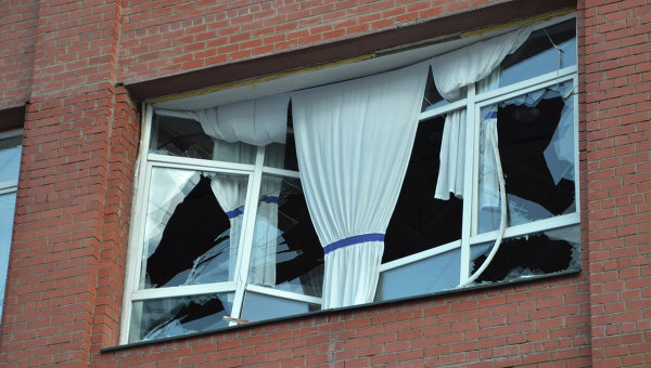

      22 августа 2013 в 08:09 Гілками Прикріплені файли (0 завантажити)
Огромные и острые как бритва куски разбитого стекла от пробки шампанского, компьютерного стула на колесиках, ребенка очень опасны тем что падая на ручки, босые ножки могут нанести непоправимых травм. Порезы кожи до крови пол беды... сухожилия, вены, мышечные ткани может повредить падая с высоты человеческого роста на ноги...

а так, заламинировал пленкой, если солнечная сторона, можно даже затонировать... и от удара лбом останутся только
а так, заламинировал пленкой, если солнечная сторона, можно даже затонировать. и от удара лбом останутся только

А можно ссыль, где брал, какую? А то что-то маловато о них инфы гуглится.
Как сложно её клеить, чтоб без пузырьков? А то на экран телефона у меня не получается наклеивать)

я клеил обычную на дверь зеркальную шкафа купе... изнутри с пузырьками, складками.. не существенно было.
На окна не клеил, не было панорамных окон... но мысли относительно безопасности таких окон были. Видел последствия подросткового дурачества "разбить окно кулаком" лоскуты кожи, кровь, шок, перевязка "в полевых условиях" платком-футболкой, швы, ну и шрамы на всю жизнь наверное. Заденет сухожилия - инвалидность.
Оконное стекло, зараза, очень опасное, сквозняком, порывом ветра фрамугу долбанет об стену или вазон и полетят осколки нормальных таких размеров
