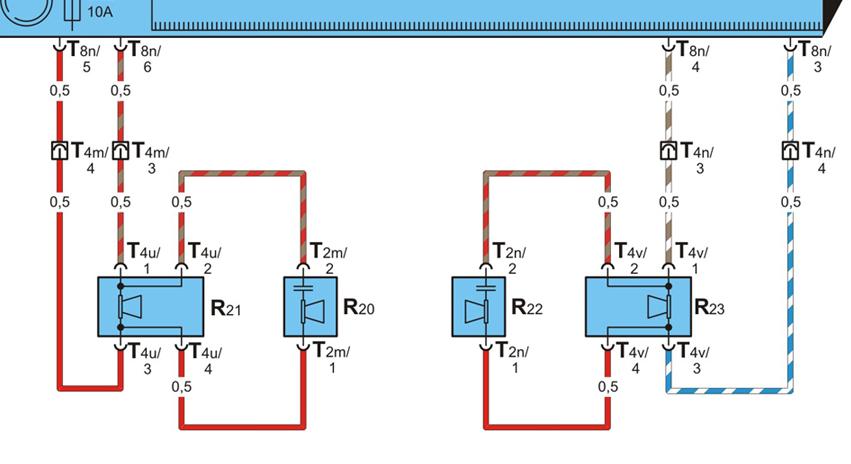

Подскажите, кто сталкивался - на рисунке схема подключения передних динамиков в Фабии. Неясно одно - какие провода "+", а какие "-"?

"+" это 6 и 4. "-" это 5 и 3 [Re: Sashkin]
      24 июля 2005 в 01:07 Гілками
Но если одновременно перепутаеш на обоих динамиках - то ничего не произойдет...

Re: "+" это 6 и 4. "-" это 5 и 3 [Re: Andrew82]
      24 июля 2005 в 09:57 Гілками
Спасибо!
Думаю, тогда передние с задними будут друг друга глушить. Если путать передние, надо и задние тоже путать

Re: "+" это 6 и 4. "-" это 5 и 3 [Re: Sashkin]
      24 июля 2005 в 12:07 Гілками
Если передние и задние в разных плоскостях (например передние в дверях а задние на полке) то ещё неизвестно как они лучше будут звучать при одинаковой полярности или при разной... А если в одной плоскости то тогда лучше соблюдать.

Re: Подключение динамиков в Фабии [Re: Sashkin]
      28 июля 2005 в 13:21 Гілками
Провод одного цвета (+), а который с полосой (-)
