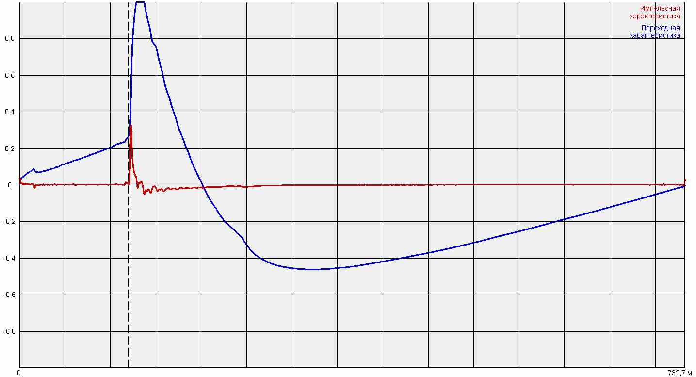

KVJ
Месье Peugeot **
Kennesaw
Сообщения: 18032
С нами с 15.12.2001
Re: g5rv и пресловутые 120метров фидера [Re: macman]
      28 августа 2013 в 12:19 Гілками
macman 28.08.2013 11:58 пишет:
а что и как мерять? АА-54 у меня есть.
Для начала я бы вот такой график снял. Не знаю умеет ли его делать 54-й
krk.pl
Сообщения: 9127
С нами с 14.10.2002
Re: g5rv и пресловутые 120метров фидера [Re: KVJ]
      28 августа 2013 в 12:21 Гілками
что на другой стороне? подключенная антенна?
(график знакомый, поищу сегодня вечером)

а вот про рефлектометр [Re: macman]
      10 сентября 2013 в 15:10 Гілками Прикріплені файли (0 завантажити)
измерил "неоднородность линии передачи" - разве не одно и то же?
как-раз на расстоянии 15 метров от прибора срошены рг58 и рг8, а на конце кабеля - антенна (за 120 метрами)
измерил "неоднородность линии передачи" - разве не одно и то же.как-раз на расстоянии 15 метров от прибора срошены рг58 и рг8, а на конце кабеля - антенна (за 120 метрами)
Супер писатель! ****
Сообщения: 2631
С нами с 22.02.2010
Re: а вот про рефлектометр [Re: macman]
      10 сентября 2013 в 15:28 Гілками
macman 10.09.2013 15:10 пишет:
отличная линия
krk.pl
Сообщения: 9127
С нами с 14.10.2002
Re: а вот про рефлектометр [Re: bybra]
      10 сентября 2013 в 16:12 Гілками
bybra 10.09.2013 15:28 пишет:
отличная линия
АА-54, кстати
KVJ
Месье Peugeot **
Kennesaw
Сообщения: 18032
С нами с 15.12.2001
      10 сентября 2013 в 16:32 Гілками
macman 10.09.2013 16:12 пишет:
АА-54, кстати
Значит таки меряет, зря вы бочку на него катили.
