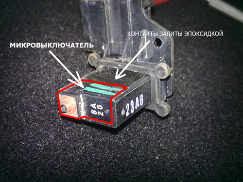

      25 сентября 2013 в 17:35 Гілками Прикріплені файли (0 завантажити)
у меня вот такой
у меня вот такой
Змінено mityaev (17:36 25/09/2013)

отрезать , пилить сверлить клеить паять там вопрос только в высоте хода штока микрика

У меня на ляде была подобная проблемка(стерлась кнопка микрика)-неприятно когда не работает центральный замок,горит лампа открытых дверей и не включается освещение салона при открывании дверей.
В лядах кенгушек кнопка микрика давится(если у тебя скользит по кнопке-вариант не твой).
Собственно взял прямой,полумиллиметровый бор и сделал в огрызке кнопки неглубокое отверстие,воткнул на клею обрезок гвоздика...всё .Мне нужно было добавить чуть меньше миллиметра.
Больше года кнопка работает без проблем.
