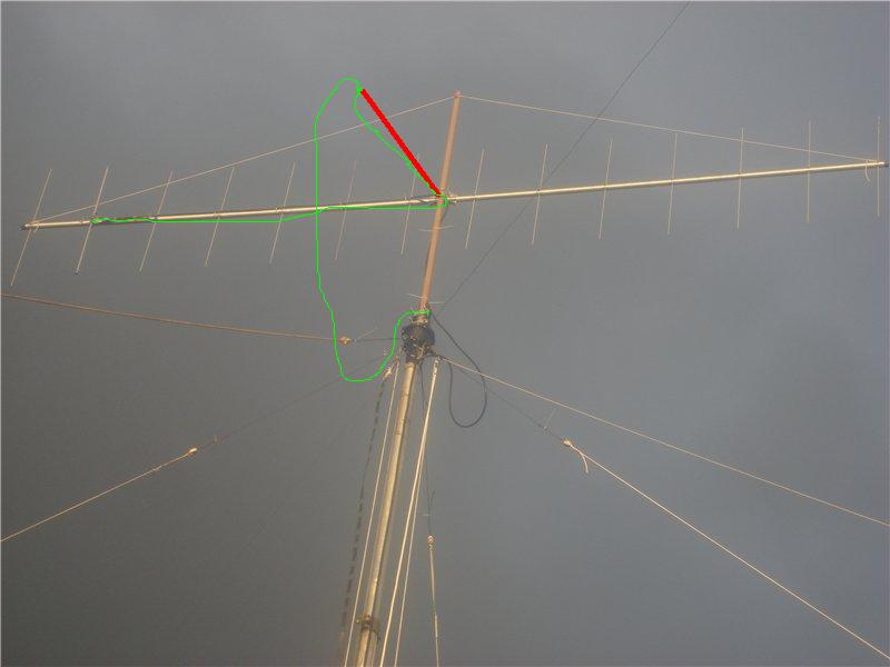

      29 августа 2013 в 00:01 Гілками Прикріплені файли (0 завантажити)
Картинка для СТАН.
Красная - палка под 90 градусов к буму
Зеленый - кабель
Картинка для СТАН.Красная - палка под 90 градусов к бумуЗеленый - кабель

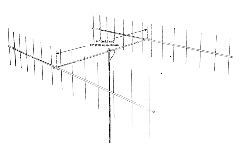

Re: Питание вертикальной яги [Re: UT2UU]
      29 августа 2013 в 00:04 Гілками Прикріплені файли (0 завантажити)
UT2UU 29.08.2013 00:01 пишет:
Картинка для СТАН.
короче, надо брать еще одну и делать стек
тогда и питание по правильному будет ))
короче, надо брать еще одну и делать стектогда и питание по правильному будет  ))

Вот та веревка , растягивающая бум - надеюсь это леска ?
Кабель по буму надо вести как можно дальше от элементов (по обратной стороне бума). И чтоб он нигде не касался элементов ни в коем случае.
      29 августа 2013 в 00:11 Гілками
UT2UU 29.08.2013 00:08 пишет:
bybra 29.08.2013 00:04 пишет:
Я с UT4UTB так делал - у нас нихрена не вышло. Все таки это уже другой уровень опыта нужен.
у вас наверное инструкции на hy-gain не было ))
      29 августа 2013 в 00:13 Гілками
UT2UU 29.08.2013 00:10 пишет:
1.веревка
2.не касается

Re: Питание вертикальной яги [Re: CTAH]
      29 августа 2013 в 00:17 Гілками
Веревка намокает и становится проводником. Годится только леска или специальный кевларовый шнур.
Кабель правильно по буму провел. Давай отведи его вбок палкой, веревку замени на леску - о результатах доложись.
      29 августа 2013 в 00:51 Гілками
ИМХО вот так должно быть. Или нет?

Re: Питание вертикальной яги [Re: omegats]
      29 августа 2013 в 00:58 Гілками
omegats 29.08.2013 00:51 пишет:
Так тоже можно,но кабель будет слишком болтатся. К тому же его надо на полметра за рефлектор уводить, а тут бум и так немаленький.
      29 августа 2013 в 12:07 Гілками
Самое правильное решение, нарисована UT2UU. Все остальное, имеет рисковость работать либо рефлектором ( если сзади заведешь) либо директором ( если по середине спустишь бума)
Во вторых... Не гонись над кол-вом элементов укороченной конструкции. Сделай меньше элементов но по классической схеме нормальной длины между элементами. Поверь усиление на меньшем кол-ве элементов будет равно твоему заявленному усилению.
Но по второму это личное мое ИМХО. Раз уже есть антенна сделанная у тебя- значит она должна работать.
Ну и в третьих, через годик поверь мне на слово в ЧМ ты сработаешь всех кто живет на 2-ке а так же все репитера в округе 350км. Далее думай над горизонтальной поляризацией. Это связи на 1200-5000км ( при спорадике) Там надо мониторить dxmaps (вкладка ESMUF) но награда за терпение- отличные QSL карточки. А так же все контесты серьезных дядек проходят в SSB.
Рекомендовал бы тебе собрать антенну на одном буме в 2-х поляризациях. Тиипа 12ел в горизонте + 6эл в вертикали на 8метровом буме!
Вот как у меня кабеля заведены на даче.Надо присмотреться, там на одном буме и вертикал и горизонт.
Змінено UT4UEP (12:23 29/08/2013)
