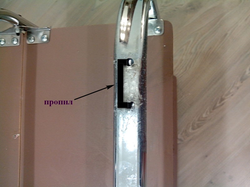

Имеется статусный раскладной столик за 444 грн. из Эпицентра, для попить пива/чаю перед телевизором. Для этого он просто незаменим и этим мне очень дорог.
Но по прошествии 4х лет отломалось у столика калЕсико, которое крепилось очень не хитро, а к двум заклепкам, которые были изначально при изготовлении заложены в трубу, которая при сминании стала рамкой столика. При эксплуатации то ли пиво я очень часто ставил на один край, то ли кто-то использовал столик не по назначению, но заклепки вывернулись из своих дИрочек существенно их расширив. И сейчас в смятую трубку заложить заклепки большего диаметра ну никак нельзя.
Колесико крепилось к рамке с заклепками в свою очередь при помощи П-образной скобы, края которой заходили за заклепки и Болта на котором собственно и держалось и вращалось колесо, согласно схеме:
Собственно первой мыслью, есть просверлить рамку насквозь и вместо заклепок ввернуть 2 болта, но эстетики требует душа в таком деликатном деле, нука подкиньте идей для крепежа, уважаемые форумчане с инженерным складом ума?

Мне кажется, либо варить кронштейн колесика к трубе, потом все-равно пластмассовой накладкой закроется, либо сделать пропил в трубе, через который завести п-образную шпильку, к которой гайками притянуть кронштейн колесика. Для пущей надежности образовавшийся "язычек" загнуть вовнутрь вокруг шпильки.

Интересное решение, подумаю.

насколько я вижу это не заклепки а полуавтоматные "точки", китайцы вообще любят так крепить все, от колес до элементов лестниц, которые рвутся аналогично.
как правило "мяса" для резания резьбы на основе нет совсем, я бы поставил или вытяжные заклепки с шайбами со стороны п-образной скобы, либо резьбовые заклепки, которые бы и сформировали "мясо" для винта.
колесо хоть разбирается или накладка залита наглухо?

Я бы вырезал из куска полоски металла переходную пластину, с 4-я отв. два отв для кронштейна колеса под обычную вытяжную заклепку, и остальные два отв тоже под вытяжную заклепку.

Соглашусь: резьбовая заклепка (в нужных местах просверлить отверстия и закрепить кронштейн колесика) - будет разборное соединение или вытяжная заклепка - неразборное соединение.

Нарисованная картинка( принципа колеса)- быстрей всего не соответствует действительности(колесо наверняка вращается на шпильке-оси. Как вариант (с сохранением высоты колеса)- разогнуть и обрезать трубный хомут с гайкой(м6,м8?) и приклепать вытяжными заклепками.
