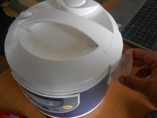

      3 сентября 2013 в 14:00 Гілками Прикріплені файли (0 завантажити)
У меня Панасоник, агрегат хорошой, за 2 года ни разу не отказывал...
Так вот, у него постоянно промывать нужно 2 элемента ( ну, кроме, конечно, ёмкости для приготовления и протирку влажной тряпкойпространства, где эта ёмкость готовит)
-это маленький влагосборник сбоку, который постоянно наполняется жидкостью, что выделяется в процессе готовки. Его просто как отсоединить, так и подсоединить после промывки

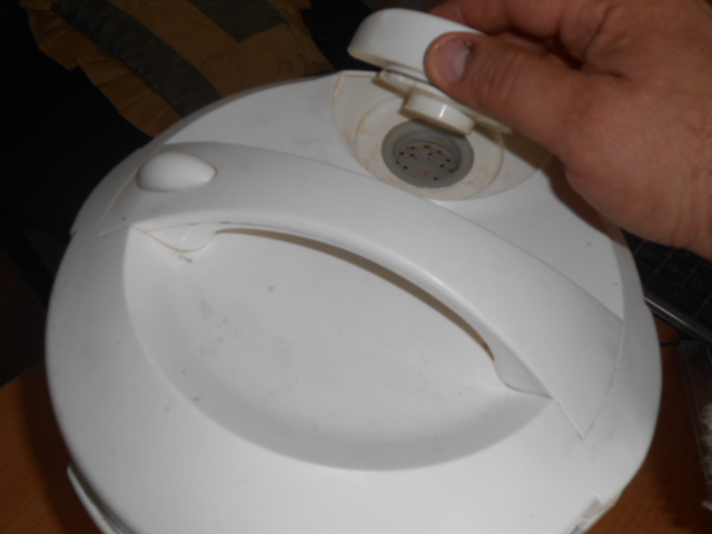

      3 сентября 2013 в 14:04 Гілками Прикріплені файли (0 завантажити)
Ну и воздушный клапан сверху крышки, который выпускает пар в процессе готовки, иногда туда попадает во время кипения части продукта, и тогда его надо тоже промывать, и это более сложный процесс. чем промывка первого клапана. Надо отсоединить его таким образом - просто поднять с штатного места(фотка)

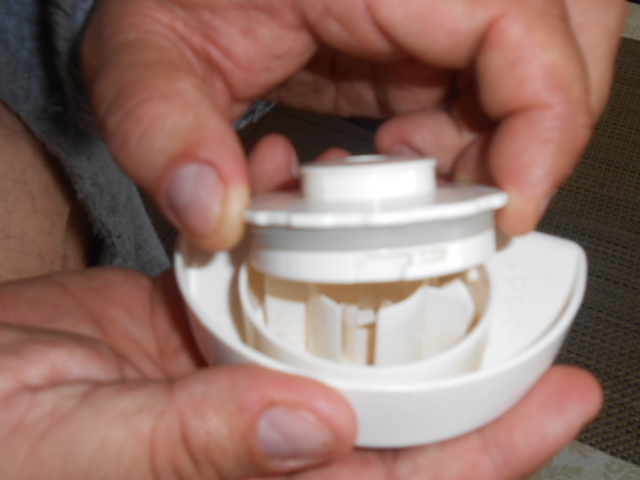

      3 сентября 2013 в 14:12 Гілками Прикріплені файли (0 завантажити)
Затем повернуть внутреннюю часть этого клапана ( с серой резинкой) против часовой стрелки (так есть стрелочка-указатель, если что) и отделить от корпуса, затем промыть по отдельности и вставить в обратной последовательности. Самая большая заморочка - это попасть при сборке в пазы одной части другой, к этому надо приноровиться, но можно
Ну, где то так...
