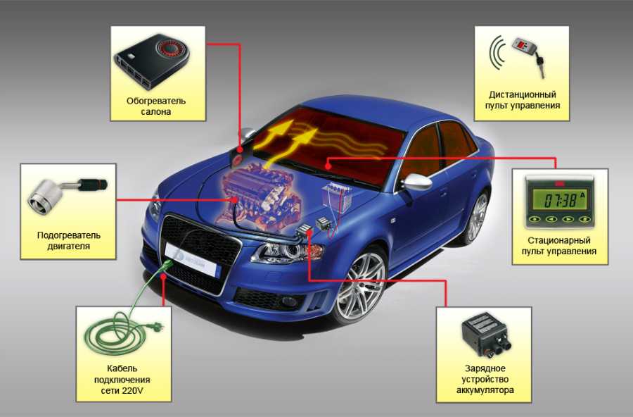

У меня стоит электроотопитель Defa, греет мотор и салон, включается в гараже через гсм розетку с запуском по звонку, только гсм розетка должна быть хорошая под нужную мощность, а не на 150w

Если можно , поподробнее ( модели ) .

вот в России http://www.defa.com.ru/
Можно брать по отдельности, подогрев двигателя(на разные авто, разный форм-фактор обогревателя), обогрев салона, подзарядка акума. Брал у человека в Харькове, он привозит из России, за контактами в личку. Ставил в Киеве у камрада "Прометей".
http://youtu.be/2eraN37-Qb4
