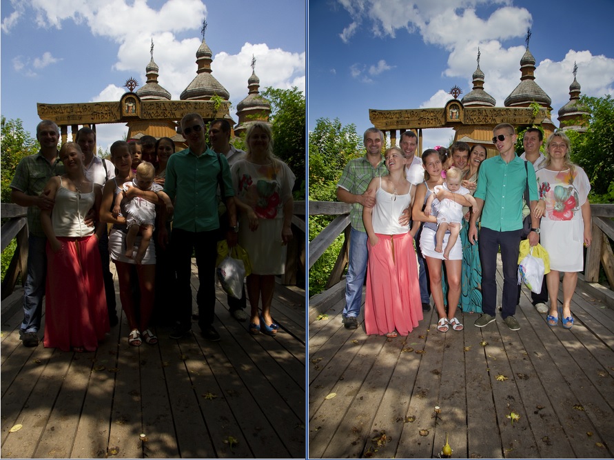

Все равно на солнце сильно хорошо не получится, даже если подсветишь - все будут выглядить, как вклеенные фотошопом... Да и борьба с разной цветовой температурой вспышки/солнца ...
Одним словом - отражатель наше все. Ну или делай, как я - вообще не снимай в таких условиях освещения
Оно того стоило ? (Фото честно сперто тут: strobius.com.ua)
Все равно на солнце сильно хорошо не получится, даже если подсветишь - все будут выглядить, как вклеенные фотошопом. Да и борьба с разной цветовой температурой вспышки/солнца
Змінено KVJ (14:09 02/09/2013)
