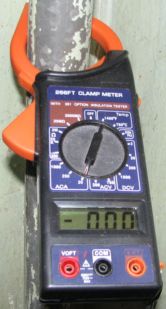

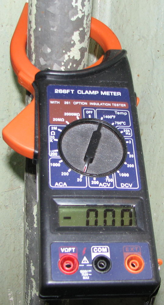

maximl 07.09.2013 10:58 пишет:
Последний этаж. Под потолком, через всю квартиру, идет труба подачи горячей воды, которая через кухню уходит вниз. Есть огромное желание пустить трубу через техэтаж.
Труба на техническом этаже зимой, даже утепленная, может замерзнуть, особенно ночью, во время отсутствия отбора! Лучше трубу из под потолка опустить к полу и увести на кухню.
Местный сантехник подсказал что дешевле выйдет прокладка пластиковой трубой.
Для горячей воды пластиковая лучше армированная.
Кто уже делал такое?
Перед тем как переносить трассу трубы нужно предварительно, где будет разрыв, обязательно ставить шунт! Если стальная труба меняется на диэлектрическую трубу шунт должен остаться!
В старом жилищном фонде с газом шунт не менее 10 мм2 по меди, с электроплитами не менее 16 мм2 по меди, в новых домах не менее 25 мм2 по меди!
Это делается для того чтоб во время замены трубы сантехника, Вас, других жильцов не убило током если в электрохозяйстве дома авария, которая пока не была замечена и чтоб в будущем в доме ни кого не убило током.
В нормальном состоянии по трубам ток не должен идти вообще!
Перед тем как переносить трассу трубы нужно предварительно, где будет разрыв, обязательно ставить шунт. Если стальная труба меняется на диэлектрическую трубу шунт должен остаться
