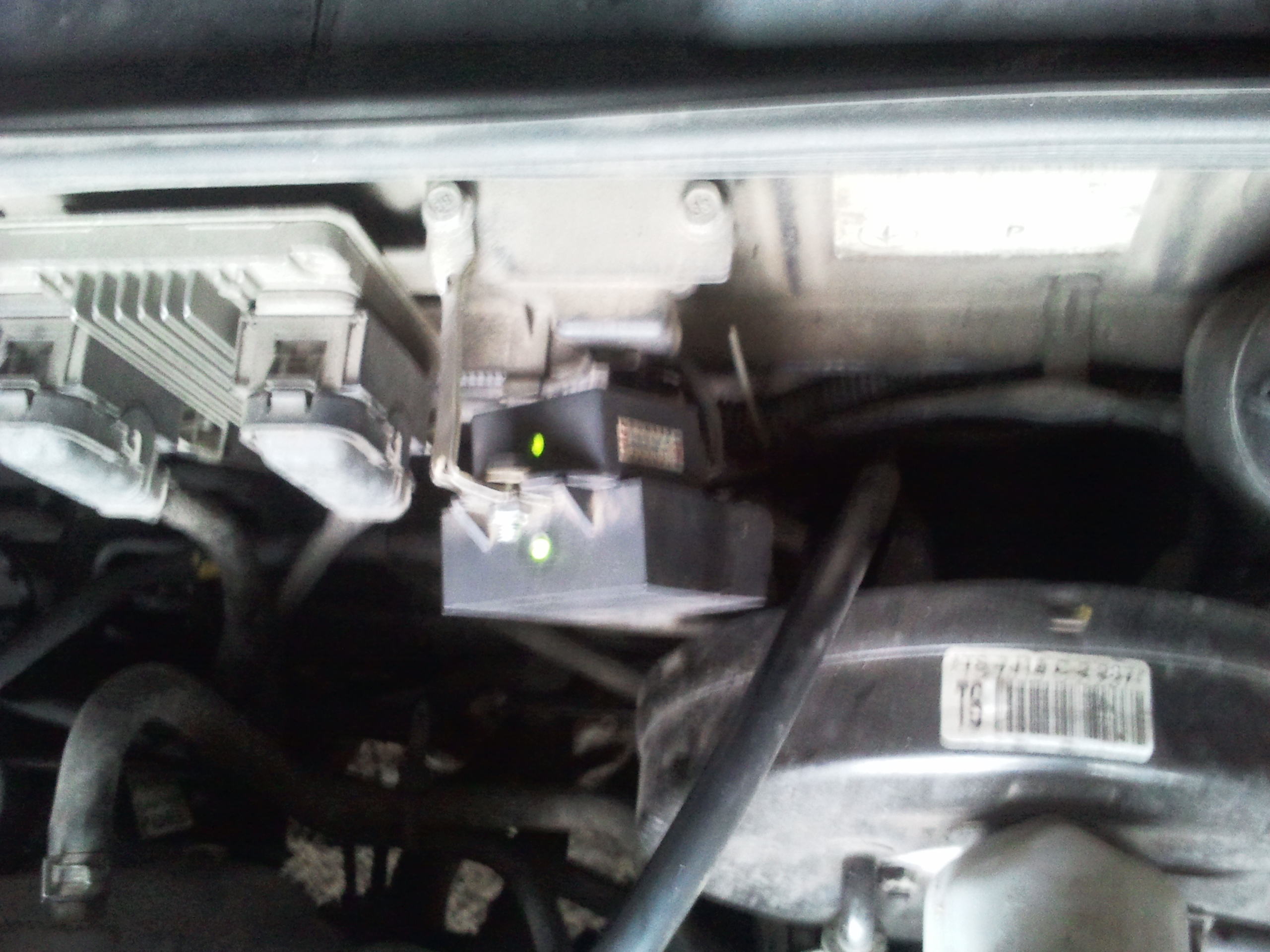

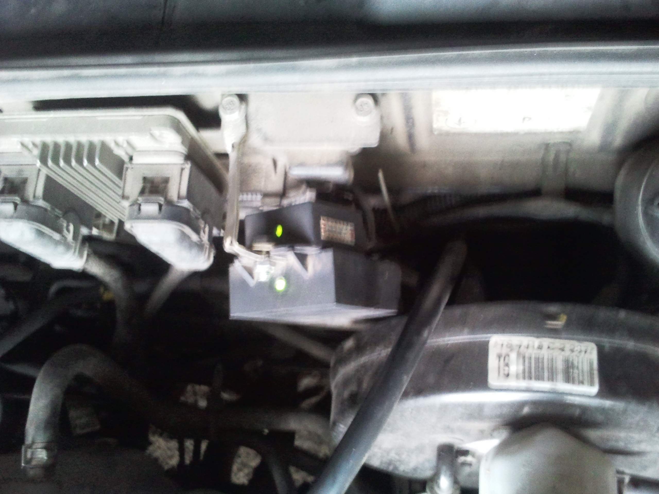

Есть в машине под капотом две коробочки, одна большая, вторая маленькая. Обе со светодиодами, которые во время работы на газу светятся. Одна из них, эмулятор работы форсунок, вторая эмулятор лямбда-зонда (ЛЗ).
Как я понимаю, эмулятор ЛЗ при работе на газу подает в ЭБУ какой то сигнал, который свидетельствует о том, что ЛЗ якобы работает нормально.
Периодически при езде на газу (периоды разные, от 80 км до 300 км)загорается чек - P1133 Датчик кислорода до нейтрализатора (HO2S1), слишком мало изменений состояния Е да
Как может появляться ошибка по ЛЗ, если эмулятор во время работы на газу эмулирует правильный для ЭБУ сигнал?
Или та маленькая коробочка делает что то другое?
Или эмулятор ниче не эмулирует и просто горит зеленым глазом?

похоже на то, что эмуль лямбды выдает "сигнал лямбды" с низковатой частотой (регулируется частота или нет незнаю)
