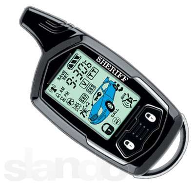

В общем ситуация такова -- скоро зима и хотелось бы чтобы машинка под окном разогревалась без моего присутствия, соответственно нужна функция автозапуска двигателя. на авто стоит сигналка шерифф, которая устанавливалась пять лет тому назад в автосалоне при покупке авто. гарантийный талон и доки к сигналке неизвестно где, не исключаю, что на мусорнике давно. есть только два брелока и сама сигналка на маФынке. как узнать модель сигналки, чтоб определить, доступна ли функция автозапуска на данной модели сигнализации.

ищи какой из них твой
правда непонятно какая машина , но может понадобиться обходчик иммобилайзера и некоторые доработки

брелок нашел, но вопрос по-прежнему остался

спасибо, нашел, кажется http://avtozvuk.ua/info/6921

возможно ли установить функцию автозапуска на авто без кнопки старт/стоп? если да, то посоветуйте где и какую купить "фигню" для автозапуска двигателя(в данной сигналке нет этой функции) и специалиста для установки функции автозапуска двигателя. буду признателен

Если нужен именно как довесок к уже установленной сигналке, то можно, например такой блок дистанционного запуска
или какой другой.
Весь финт в том, чтоб отключать зоны охраны имеющейся сигналки перед запуском двигателя.
Ещё может возникнуть нюанс с управляемостью ЦЗ пока двигатель заведен.
Но это всё решается уже по месту с установщиком.

Если пять лет назад, то это или 950(он без заводки) или 1060 (он с заводкой), надо добираться до ЦБ и смотреть есть ли выход на заводку

это 930-й шериф
