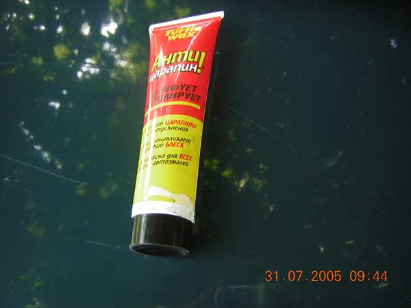

В субботу с джиперами катался, весело было, Вжик отчет напишет подробный с фотками, но вот беда об ветки поцарапался

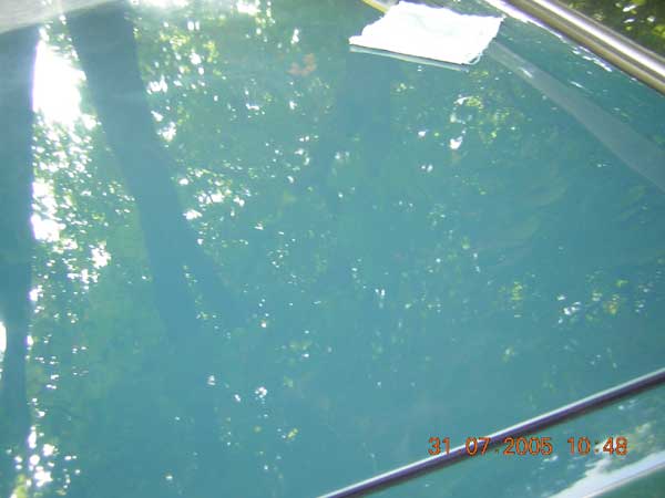

Общая длина царапин была примерно 2,5 метра вот с помощью антицарапина (Караван - 15 грн.) я с ними справился примерно за два часа. Еще ушло литра три воды.
Не реклама, я к нему отношения не имею.

И цвет стал более светлый :-) (-) [Re: Bes]

Re: Нет, это солнце переехало(-) [Re: AlexAudiCoupe]

Интересно, а за счет чего царапины удаляются?

Re: Нет, это солнце переехало(-) [Re: Bes]
      31 июля 2005 в 23:13 Гілками
Обрати внимание на места полировки под определенным углом на солнце. Будешь весьма и весьма огорчен.....

Re: Нет, это солнце переехало(-) [Re: zai]
      1 августа 2005 в 01:15 Гілками
После него нужно ещё полировать, иначе будут видны мелкие црапины, которые оставляет "Антицарапин".

Re: Нет, это солнце переехало(-) [Re: Basset]
      1 августа 2005 в 08:57 Гілками
та да я курсе

Re: Результат (+) [Re: Bes]
      1 августа 2005 в 10:37 Гілками
не имхо! до первой мойки! (пробовал эту пасту)
перебрав несколько вариантов остановился на методе вот таком:
1.покупается балонс краской под цвет кузова
2.восковая паста (чем дороже тем лучше)
наносится краска на царапину (даем немного высохнуть)
и пастой снимаем лишнюю краску (без фанатизма)
итог: та краска которая в царапине остается и полностью высыхает
имеем покрытие отполированное и с закрашенной царапиной!

Re: Результат (+) [Re: NoKian]
      1 августа 2005 в 11:28 Гілками
Такое работает при глуюоких царапинах до краски-грунта. При повреждении лака ветками твой способ до
