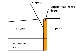

Прошу совета и критики.
Имею гараж, задняя стенка которого врыта в землю.Стенка сделана из красного кирпича(40см).
Периодически стенка становится сырой и в следствии чего, штукатурка отваливается.
Решил сделать гидроизоляцию стенки с наружной стороны.
Возникли вопросы.
1. Достаточно ли будет глубины 1 метра?
2. Стенка, скорее всего, не штукатурена.
Чем штукатурить или можно обойтись только заделкой швов?
3. Сколько времени нужно ждать после штукатурки?
4. Планирую приклейку еврорубероида. Что нанести между штукатуркой и рубероидом?
5. Хочу после рубероида положить пенопласт, для теплоизоляции.
Возможно вся сырость от промерзания грунта? Зимой у задней стенки вода не замерзает.
Кто знает, подскажите.
