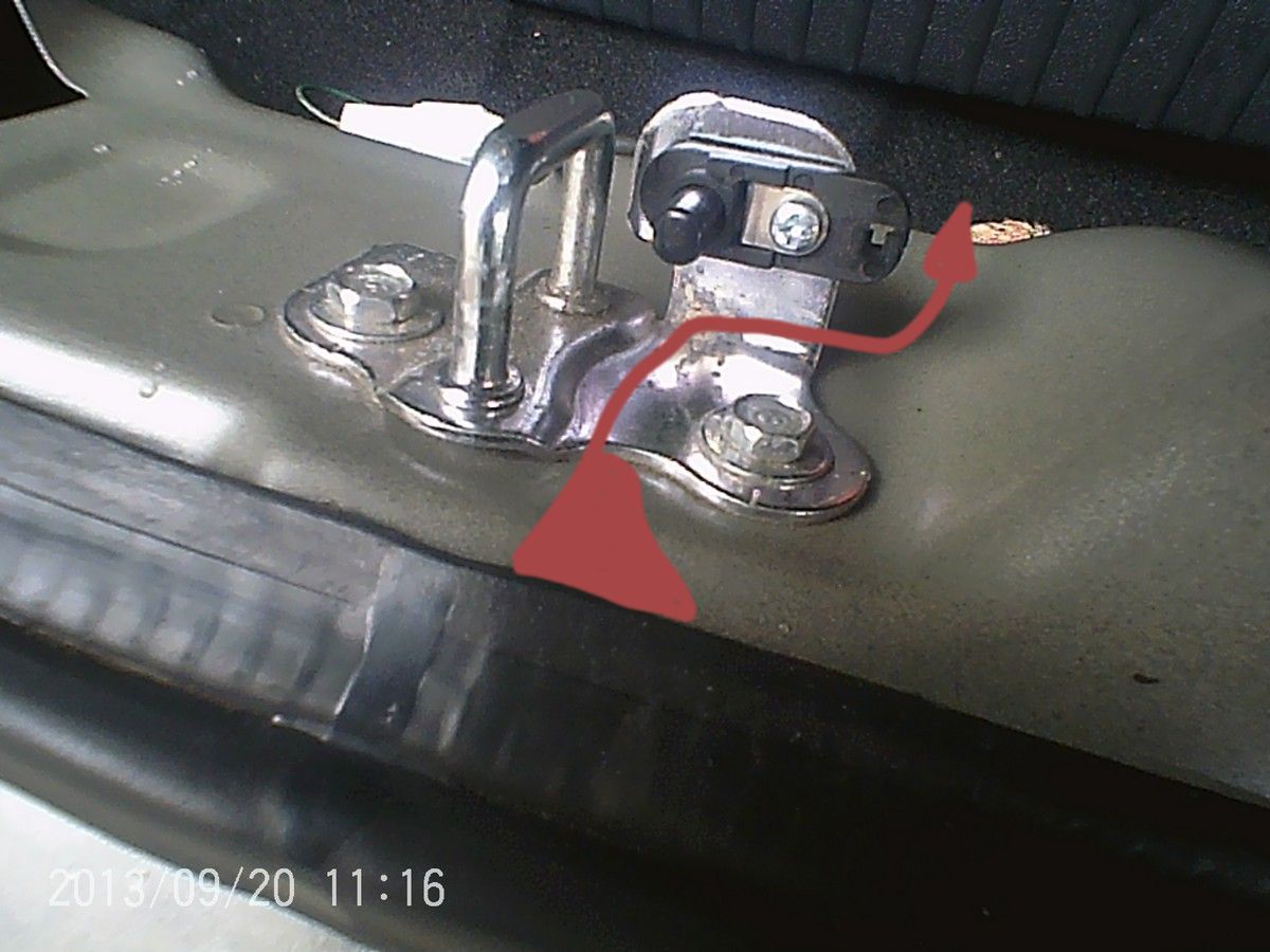

Место попадания обнаружено. Попадает из под уплотнителя
Если уплотнитель сильней поджать, вода не проходит.
На что посадить уплотнитель?:
Клей
Герметик
Место попадания обнаружено. Попадает из под уплотнителяЕсли уплотнитель сильней поджать, вода не проходит

Если сажать на клей - потом же его отдирать придется. Попробуй для начала:
1. Хорошенько вычистить пыль и грязь из-под уплотнителя - они сильно мешают плотному прилеганию.
2. Вычистив, обработай силиконовой водоотталкивающей смазкой (в любом автомагазине и не дорого)
Кстати, ты можешь удивиться, насколько сильный эффект может дать простая почистка. Я вот тоже думал, что у меня люк течет, пока не проделал эти два пункта тщательно и на совесть. Теперь весь этот долбанный сезон дожей ни капли из-под люка!
Чистить и обрабатывать над ВЕСЬ уплотнитель, т.к. затекать может где-то сверху, а внизу уже выплескиваться как результат.
Кстати, у некоторых машин сзади есть выходы водостоков. Если есть возможность, стоит проверить, может это они забились. Тогда с большой вероятностью может помочь простая продувка компрессором на любом СТО. Если воды много, целые лужи, то я бы обязательно посмотрел водостоки и поискал дыры в корпусе. Просто, чтобы спать спокойно.
