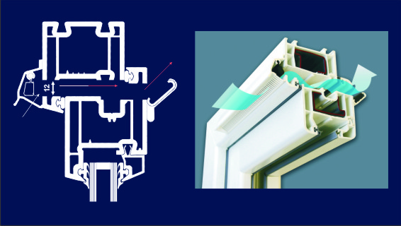

Прогресс не стоит на месте и к функции микропровертивания со слегка приоткрытой рамой уже предлагают устройство щелевого проветривания окон. Вопрос- можно ли это чудо приобрести отдельно и установить самостоятельно на свои старые окна (в одной квартире профиль с 1997г в другой с 2001г), прозвонка одной фирмы показала что самому ставить ни-ни, только их специалист, за вызов спеца 80грн, 300грн за девайс и не на все профиля оно ставится.
Собственно что я хочу- зимой и в межсезонье открывать окна не комфортно, в режиме микропроветривания обмерзает уплотнитель. При помощи этой штуки думаю чуть улучшить приток свежего воздуха в квартиру, живу на 2этаже (читал что на верхних этажах работает на вытяжку)

Клапана Аэрэко. Конечно можно. Нельзя их установить только в те, где 3-х контурное уплотнение (808-серия WDS, Salamander Bluevolution...)
http://vikonda.ua/ru/produktsiya/komplektatsiya/klapany-aereco.html

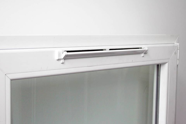

Я себе воткнул вот такое http://air-box.ru/ru/comfort
Ставится самому за 15 минут на любой профиль без порчи профиля, только подрезаем уплотнитель. Если не понравилось, уплотнитель на место и все становится как было. Цена в инете от 150 до 200 грн за штуку.
При нормальной вытяжке, очень помогает со свжим воздухом.
