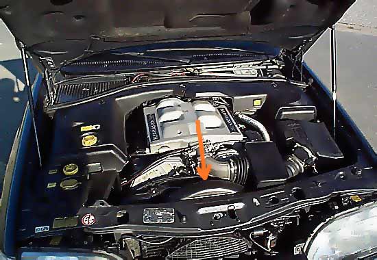

где именно течет , по бачкам или в другом месте (+) [Re: Staz]
      2 августа 2005 в 20:54 Гілками
в принципе если соты и бачки целые , делается ...

самое тяжелое место , нужно сделать большую струбцину с оправкой для последующего обжатия бачка , развальцевать бачок, посадить его на герметик ( сори забыл название , им помоему еще стекла вклеивают ) обжать бачок с сотами
( прямоугольный кондуктор из текстолита 10мм делался ) и
аккуратно плотно обжать лепестки .
По первому разу 2 дня ушло . Потом в ванну с кипятком накачать 3 атм и посмотреть чтобы пузырей небыло.
Но не факт что получится обжать по хорошему.

      3 августа 2005 в 10:35 Гілками Прикріплені файли (6 завантажити)
По средней линии радиатора, в 5 см от верхнего края.

это без проблем , сниммается ,накачивается воздухом , иется сота которая травит зачишаетсяи заваривается пластиковым герметиком которым холодильщики паяют. Если не удается добраться , пережимается сота и тоже заклеивается
