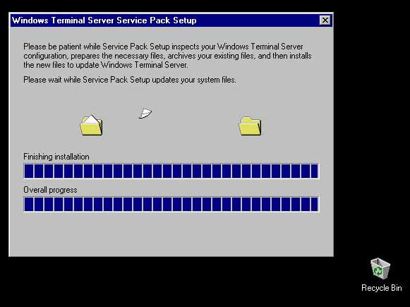

Запустил установку последнего для tse sp6, уже 1,5 часа висит окно почти в конце инсталяции и все, скриншот прилагаю.
и.о. пользователя ***
51 год (34 года за рулем), рег. АА, недалеко от метро
Сообщения: 11069
С нами с 09.12.2002
гм... [Re: Water]
      3 августа 2005 в 11:45 Гілками
убей руцями explorer.exe, winlogon.exe...
