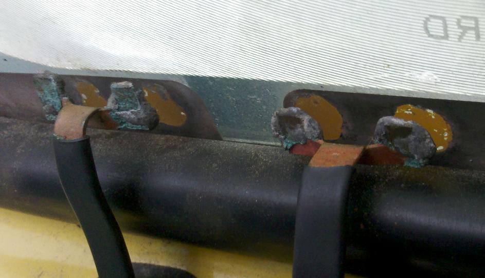

Пионеры-наркоманы оторвали провода обогрева заднего стекла. Можно ли их как-то припаять/приклеить обратно?
Поможет ли контактол или же надо припаять или это все бесполезное занятие и надо покупать новое стекло?
Занимаются ли где-то таким ремонтом, приклеить я могу и сам, а вот припаять так чтобы стекло не лопнуло - сомневаюсь.

приклеить дондилом
http://axxa.com.ua/item/513-155494
зачищаеш оч мелким наждаком ( 1500-2000 ) обезжириваеш , намазываеш поверхность +5 мм от контакта , намазываеш контакт
прижимаеш и даеш застыть . только надо придумать как их зафиксировать

Таже проблема, отвалился медный контакт от стекла, автор, как решил свою проблему?
