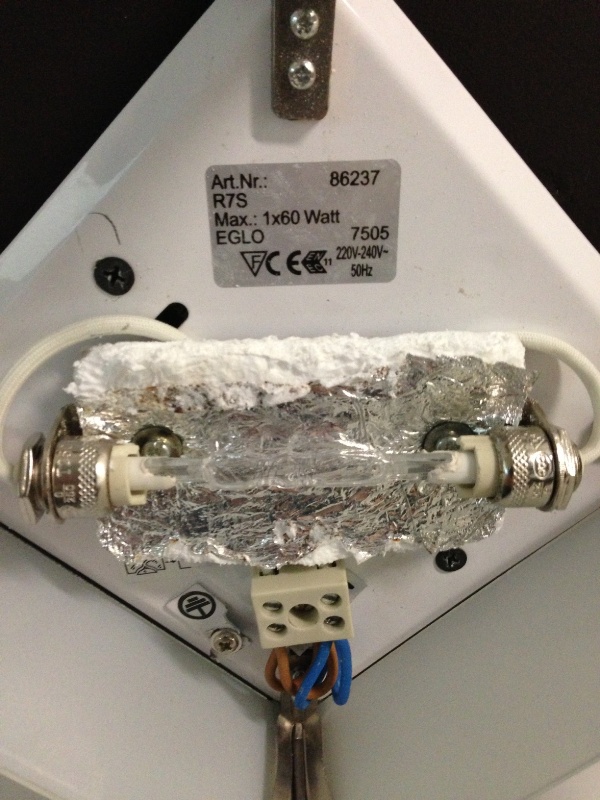

Обычно мелкие работы по дому выполняю сам, но этот потолочный светильник, лампа и ее замена ввели меня в ступор... как ее поменять?
Обычно мелкие работы по дому выполняю сам, но этот потолочный светильник, лампа и ее замена ввели меня в ступор. как ее поменять

Возьми лампочку за керамический цоколь с одной стороны и тяни продольно к другому цоколю, а тот край за который держишся тяни к себе. Там с двух сторон подпружиненные контакты. Описал как смог

металлическим предметом ударить по колбе лампы, остатки цоколя выпадут сами, вставить по указанному выше способу

Лучше взять отвертку, открутить винтики и выкинуть нахтакойсветильник

у меня таких пять в коридоре, поэтому все таки попробую не радикальные меры, а просто поменять лампу. но честно тянуть/толкать я уже пробовал, сегодня приложу поболее усилия

Я с такой лампочкой парился раза три,а потом выкинул этот идиотский патрон и эту типа изоляцию, и поставил туда на самодельных кронштейнах 2 энергосберегающих лампочки. В итоге света больше и работает уже несколько лет без замен.

поменял где мог, но тут тонкий светильник, плоских энергосберегающих не видел...
+ они через пару лет долго разогреваются

это просто капец!!! подпружиненные контакты наверное от времени стали дубовыми и намертво стали. Достать смог только разбив лампу. С помощью "матери" пришлось отогнуть одно "ухо" с патроном и потом осторожно возвращать плоскогубцами его на место с уже установленной новой лампой. Т.е. зажимать стеклянную лампу между этими патронами, сгибая железо, что наверное можно считать ювелирной работой
Если еще одна перегорит, пойду твоим путем, выкину всю внутрянку и поставлю обычный уменьшенный патрон
