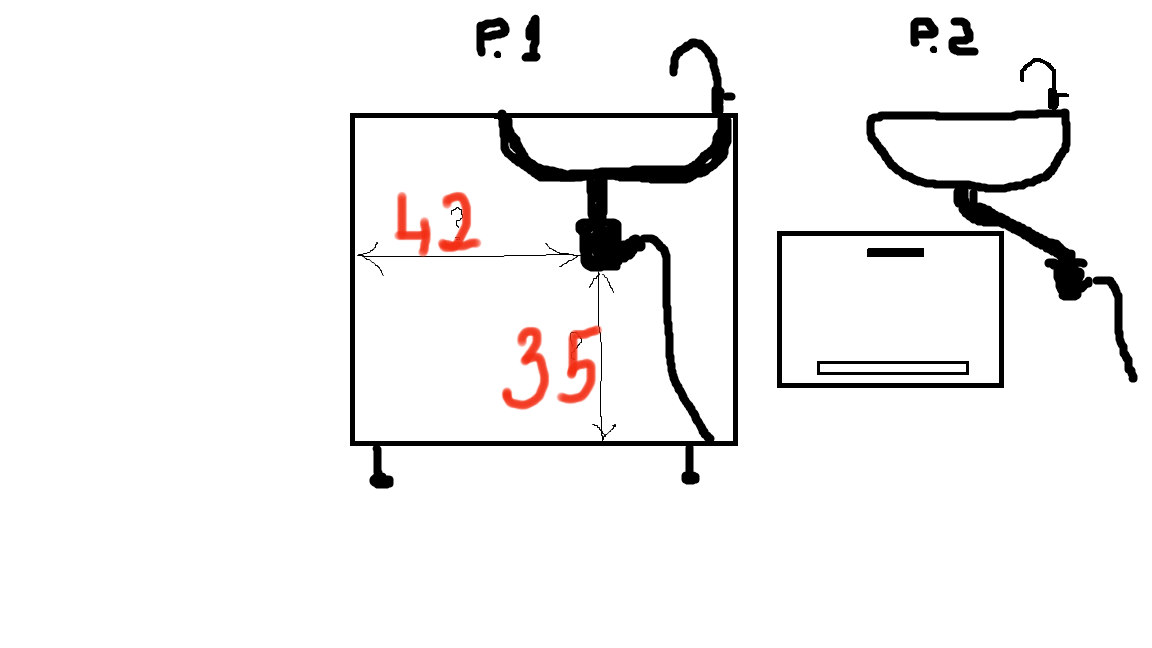

Есть кухонная мойка встроеная в кухонную столешницу(рис.1). Хочеццо вставить ПМ под мойку и соответственно стал впрос по размерам. Сифон(от мойки) слишком длинный, можно ли как-то его сместить и как на рис. 2?

теоритически можно, но если это реализовать гофрой как на рисунке, то есть вероятность, что нечистоты в этой гофре будут немного "фонить"
как вариант, можно посмотреть на сифон для ванной или душевого поддона
или такой

Тут важны размеры . От душа не проканает, т.к. он маленький и думаю будет постоянно забиваться.
Есть мысль сделать просто отвод от мойки и пристроить сифон в углу.

вы что, брщ в раковину выливаете?
посмотри на тот, что для ванной - возможно получится использовать только сам сифон, а слив оставить старый, соответсвенно всю ту конструкцию с переливом не использовать
если хочешь бюджетно покупаешь за 20 грн гофросифон и делаешь на нем изгиб где хочешь

Можно просто сделать U гофрой,будет водяной затвор.

Жизнь неидеальна Одно неловкое движение при вынимании сеточки из слива и - получаешь геморрой на ровном месте с отключением посудомойки, разборкой и чисткой этого микросифончика.
Поддерживаю вышесказанное, что длинная гофра до сифона будет смердеть. У меня некоторое время была проведена гофра от сифона до слива в канализацию. Прозрачная такая гофра была, но достаточно быстро покрылась изнутри тонкой черной пленкой. Бактерии и плесень они прекрасно живут на той органике, которая проходит через сеточку слива мойки. И когда гофру меняли на более культурный вариант, то пованивала она конкретно.
И это при регулярной профилактике Флупом, мытье посуды в посудомойке и аккуратном обращении.
