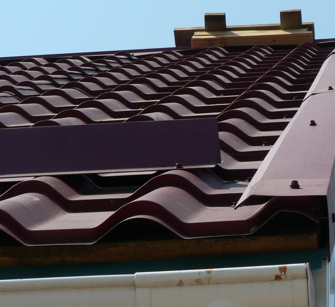

Форма металочерепиці така, шо між нею і капельником мало шо не руку пропхати можна.
Там суцільна "вентиляція".

Высота волны на монтерее 40 мм? Правельно?

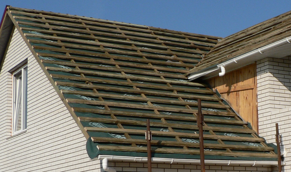

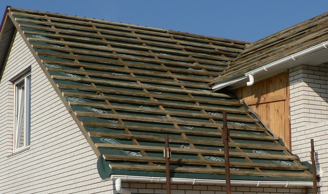

Если утро, сторона серверная, крыша большая, то с прогона может и литр быть и вентиляция не спасет, так как ранним утром не чем еще вентиливаться. Если надо - могу выложить фото как у меня следано. Тоже разбирался с этим вопросом, правда в 2010 году. Капельниц тогда не нашли в быстром доступе - вывели просто барьер в рынву. Иногда поглядываю что с него там стекает. Обычно не много, но бывает и по-больше.
Да, Если не затруднит выложите. Лучше увидеть чем услышать.
Выпуск на готовом - где-то см 7 до 10. В ветер можно наблюдать как по нему волна идет. Последняя обрешетка кажется, что на нем лежит - на самом деле, как мы понимаем, там зазор имеется.
Змінено Kirill_vaz (23:11 29/09/2013)

Поставлена обрешетка, уложен гидробарьер.

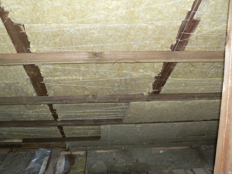

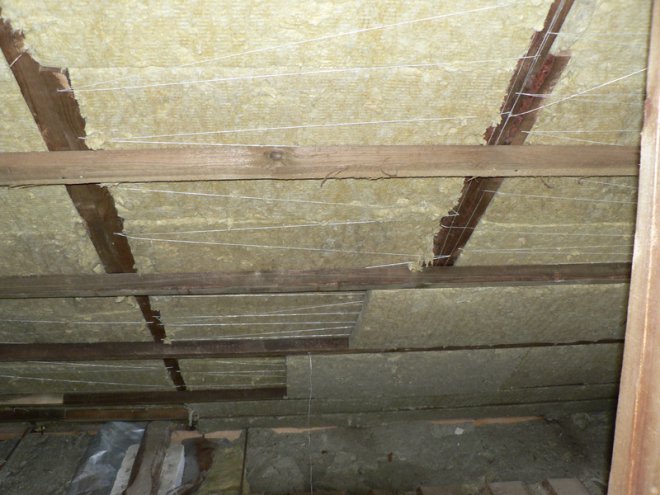

Утепление вид изнутри

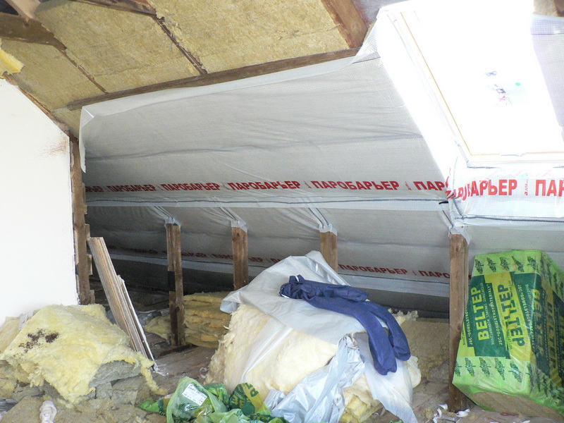

Утепление - укладка паробарьера

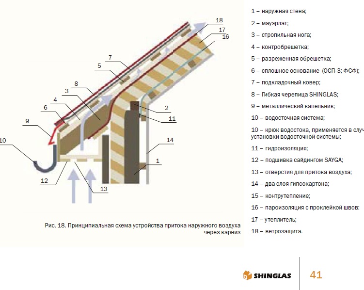

Действительно, делают и так, и так.
Вот первая попавшаяся картинка первой схемы (но это БЧ, тут конденсата нет практически).
Действительно, делают и так, и так.Вот первая попавшаяся картинка первой схемы (но это БЧ, тут конденсата нет практически)

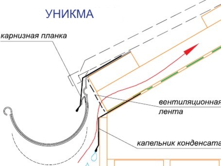

Достоевский ****
Черкассы
Сообщения: 6362
С нами с 29.06.2005
Re: Монтаж гидроборьера под металлочерепицу. Как правельно? [Re: AZC_]
      30 сентября 2013 в 00:12 Гілками Прикріплені файли (0 завантажити)
Второй вариант более трудоемкий в исполнении. Есть вариации без ступеньки.
Например, мембрана может быть выведена на отдельный (дополнительный) капельник
Что-то типа этого:
