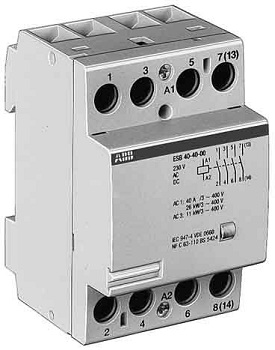

1-через контактор
2-еатон, если в дом то брать типа А по дифзащите и типа В по автомату, но найти будет сложно, хотя-бы первое (понятие наворотов тут не актуально)

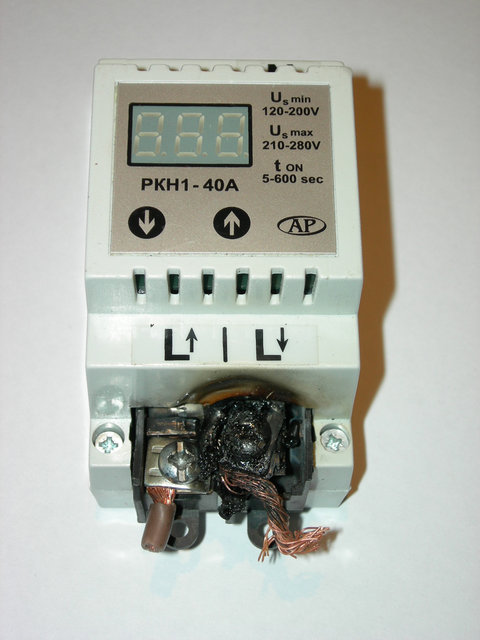

А вот реле мощные не советую, они все равно внутри сделаны слабо. С контактором гораздо надежнее.

добавлю: если диф - то там сработка "по мелочи", но размыкаемые токи приличные - контакты должны дугу выдержать и погасить. просто часто смотрят на ток сработки, однако "по букве" там и импульсно/короткое 10кратное превышение возможно (например автомат класса С 5..10, В 3..5 раз).. в общем или изучать и вникать, или довериться спецу.

На однофазные потребители при 3-х фазном вводе глупо ставить 3-х фазное РН, на 1-ной фазе пропало напряжение, всё полностью отключилось! Лучше 3-ри 1-но фазных РН на каждую фазу и дальше, по возможности, вести каждую фазу отдельно. Это не говоря, что в 1-но фазном РН УЗМ-51М реализовано включение при переходе через ноль, что исключает бросок напряжения при возобновлении питания.
Если есть потребители критичные к пропаданию, залипанию, последовательности фаз, то по уму, для хорошей бесперебойности питания, для них нужно ставить отдельно 3-х фазное РН.

Для этого используют контакторы, номинал которых по уму должен быть на 2-ве ступени номиналов больше чем вышестоящий автомат.

Контактор по уму должен имеет втягивающую, удерживающую обмотки, выпрямитель, чтоб уверенно включался при низком напряжении, чтоб из-за дребезга не подгорали контакты, не сильно грелся, не сгорал при повышенном напряжении и меньше гудел, что особенно важно при установке в жилом помещении.

Для прямого включения лучше всего УЗМ-51М, хороши DigiTOP V-protector 63A не ранее 2011 года выпуска, ZUBR D63, это если вышестоящие автоматы не более 50, 40, 40А соответственно.

Реле напряжения в случае аварии отключает только фазу. Контактором я так понимаю можно отключать и фазу и ноль. Команду получает от реле. И снимается нагрузка тока с реле (реле при перегрузке не поплавится) То есть, после одного реле напряжения (на всю квартиру), нагрузку можно еще и на две линии распределить по квартире? 1 линия 20А (фаза + ноль) защита на размыкание, 2 линия 20А (фаза+ноль) защита на размыкание. Блин но дорогой тоже...
Есть ли смысл дешевого отечественное реле, вон Укрреле скажем, и хороший контактор (Eaton (Моэллер), Hager)?

На один вопрос уже нашел ответ. Реле напряжения УкрРеле РН-40/D и иже сними РН-60/D, РН-80/D по 200 грн. только для красивых светящихся циферок напряжения под прозрачным квартирным щитком, не более. От резких скачков напряжения дорогостоящую технику не спасут. Возможно были бы полезны в местах, где напряжение растет и проседает плавно в течении дня. В топку. http://krainamaystriv.com/threads/12117
Пока что остановил выбор реле напряжения на Zubr 63t 63А. (DigiTop V-protector по начинке и надежности проигрывает Зубру.)
