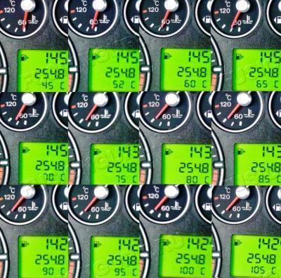

На фьюжинах (и а так же видимо на всем предыдущем поколении) датчик температуры на приборке показывает погоду на марсе:
http://www.fusionguru.ru/photo.php?photo_id=4
Думаю на новых тоже самое, так что вы ничего не проконтролируете )
Ну а вообще - периодически проверять (как и все жидкости). Раз в пару лет надо будет по немногу доливать.
Резкое падение уровня - где то течет.
