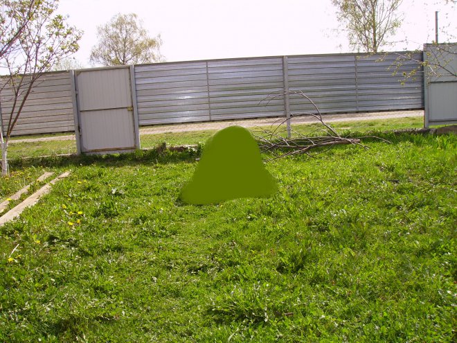

При таком расположении профиля, жесткость забора выше.
Можно сэкономить на металле каркаса.
Я себе сделал наподобие такого же. Снизу закрепил сетку рабицу.
Забор
