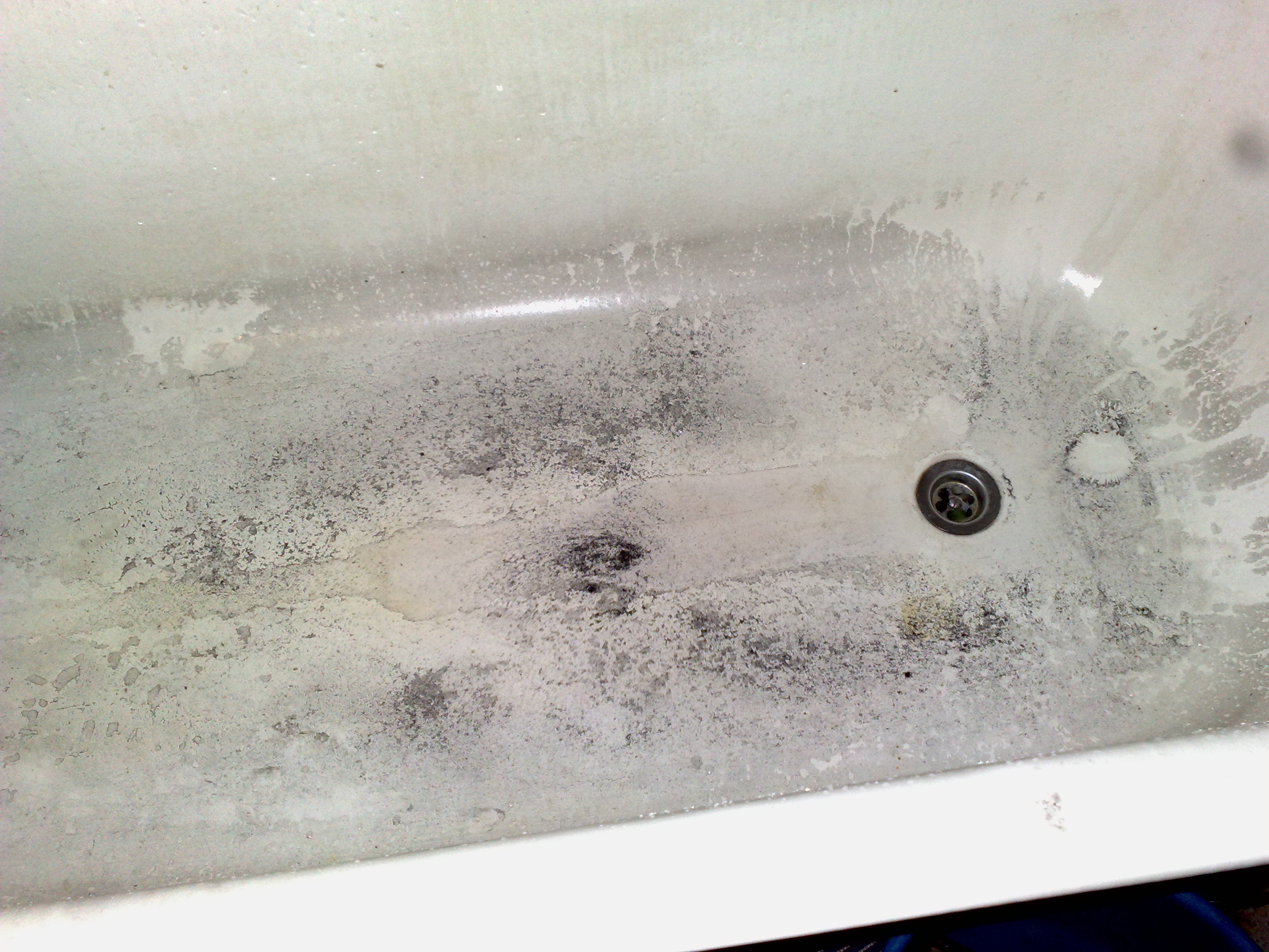

58 лет (40 лет за рулем), Уагадугу
Сообщения: 3570
С нами с 18.10.2011
Re: Печка в Таврии [Re: BGV]
      28 декабря 2015 в 09:58 Гілками Прикріплені файли (0 завантажити)
BGV 28.12.2015 09:33 пишет:
buzyan 20.12.2015 22:14 пишет:
Думал забита печка или воздуховоды,снял,продул компрессором хорошенько,выдул прилично всякого сена с листвой,но проблема не ушла .
я на своей предыдущей машине рено радиатор печки так и не смог выдуть даже под давлением (так забился внутри). Поменял и жара.
а на фото наружная промывка пластин радиатора отопителя дизельной машины. Больше дизелей я не покупаю вообще.
