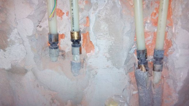

Соединение труб отопления - что скажете о таком варианте
      8 октября 2013 в 10:49 Гілками Прикріплені файли (0 завантажити)
И вообще о пластиковых трубах, как на фото
Змінено Traveler (10:49 08/10/2013)

Re: Соединение труб отопления - что скажете о таком варианте [Re: Traveler]
      8 октября 2013 в 10:54 Гілками
Что за дом? Если новострой со свей котельной то сойдет. Для централизованного городского,имхо,не хорошо.

Re: Соединение труб отопления - что скажете о таком варианте [Re: Barman]
      8 октября 2013 в 11:01 Гілками
Barman 08.10.2013 10:54 пишет:
Да, дом с индивидуальным отоплением
      8 октября 2013 в 11:26 Гілками
какой-то "не здоровый" цвет латунных муфт, кстати обрати внимание на те соединения труб, на форуме ПК писал камрад, что не правильно обжаты... а сами трубы вполне годные

Re: Соединение труб отопления - что скажете о таком варианте [Re: Mr.Di]
      8 октября 2013 в 13:30 Гілками
Mr.Di 08.10.2013 11:26 пишет:
А ему проще тут спросить, чем мой блог посмотреть
      8 октября 2013 в 14:04 Гілками
полиэтиленовые трубы, у меня в доме такие же
только у меня в гофре, красной (подача) и синей (обратка)

Re: Соединение труб отопления - что скажете о таком варианте [Re: Star]
      8 октября 2013 в 16:53 Гілками
Star 08.10.2013 13:30 пишет:
А я уже смотрел и еще посмотрю. У меня просто с отделкой квартира, где трубы уже были разведены и доступ к ним получил, когда переносил котел, так они были заштукатурены.
      8 октября 2013 в 16:55 Гілками
Ну так я ж там писал вроде - трубы нормальные, соединения тоже (если не накосячили, что всё равно не увидишь, пока не вскроешь всё). Подключение труб к котлу я у себя сделал более компактно, там есть фотки.

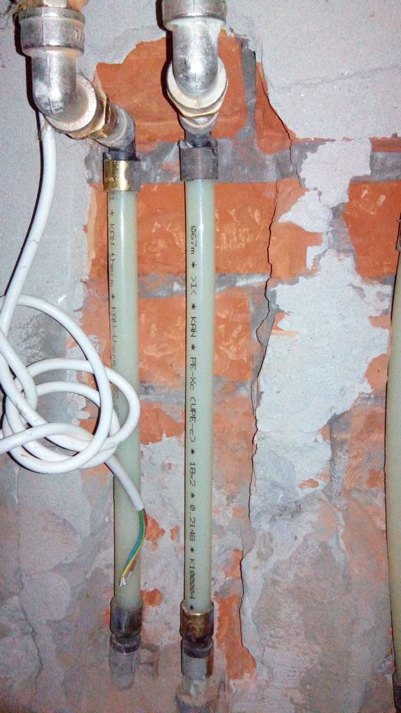

      9 октября 2013 в 18:01 Гілками
Система "KAN-Therm". Как бы не самая дешевая, репутация не запятнана.

Re: Соединение труб отопления - что скажете о таком варианте [Re: AZC_]
      9 октября 2013 в 18:29 Гілками
AZC_ 09.10.2013 18:01 пишет:
Но Rehau лучше
      12 октября 2013 в 00:23 Гілками
говорят, что ТЕСЕ лучше

Re: Соединение труб отопления - что скажете о таком варианте [Re: vanekk]
      12 октября 2013 в 06:17 Гілками
vanekk 12.10.2013 00:23 пишет:
Врут
